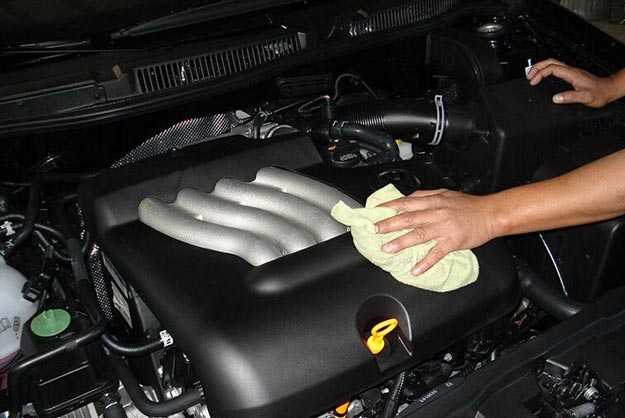

03 拆卸发动机装饰盖
为了发动机舱的美观,现在很多车型都设计了塑料装饰盖。很多车主把装饰盖擦得很干净,觉得这就是爱护发动机了,其实它只是一块塑料而已,下面覆盖着的油泥还是原封不动地在那里。所以说想要彻底清洗,首先需要将这个塑料盖拆卸下来。
塑料装饰盖都是用卡子固定的,直接用手抓住盖子的边缘向上拔就可以拆下来。不过部分车型的盖子会连接其他管路,比如老款的POLO就是将空气滤芯设计在塑料装饰盖里面,拔下来之前需要先拆下所有的管路。
拆下塑料盖子后,就可以看到发动机的主体,会发现它比塑料盖子脏多了。开过几年的车辆,在汽缸盖罩盖上或者是机油加注口附近都会有一些油泥,看起来就像是灰色的亚光漆,想用水冲掉这些东西可就太费劲了。
