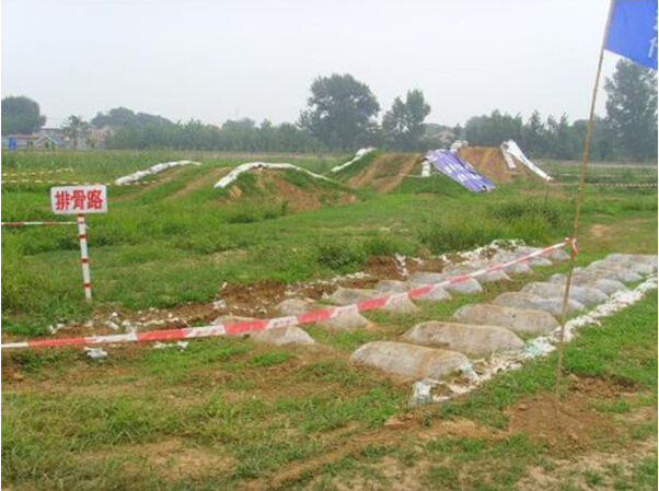

8、“排骨路”刹车
“排骨路”行驶注意凹凸情况“排骨路”(搓板路)或沙土路的路面有许多的凹凸,车辆通过时车轮会瞬间悬空,这时的刹车不仅容易产生短暂抱死,且容易发生抢方向的情况,可能的情况下利用发动机制动吧。
