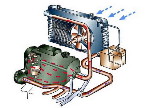

冬季防冻液引起的发动机故障出现的几率较多,主要原因有两个:
一是因为没有选择合适的防冻液,造成防冻液在水箱内产生杂质,或者不同品牌的防冻液产生了化学反应;
二是因为加入防冻液的量过多或者过少。
步骤
首先要了解防冻液的特性才能选择正确的防冻液。防冻液一般由基础液和添加剂组成,基础液由水和乙二醇或二甘醇组成,添加剂包括防锈剂、防霉剂、pH调节剂、 抗泡剂及着色剂等。种类上,防冻液一般分为浓缩和非浓缩的两种,非浓缩的防冻液不能加水稀释。不同品牌、类型的防冻液所适用的温度也有所不同。例如,嘉实 多嘉车保系列防冻液分为-46℃、-30℃和-15℃三种,通俗地说,这三个温度表示了冰点的最低承受温度,也就是防冻液在这一温度之下才会结冰。所以, 这三款防冻液完全能满足大部分地区的天气状况和路况,车主们可以根据所处的位置和环境,来选择合适的防冻液,同时,这一系列产品都不需要稀释,方便车 主直接使用,满足发动机的防冻保护需求。
其次,不同型号的防冻液不能混合使用,以免引 起化学反应,生成沉淀或气泡,降低使用效果。其次,各类防冻液由于配制时的比例、成分不同,其冰点也不相同,这时应根据当地的气温条件来选用。加拿大应选 择耐受温度较低的防冻液类型,浓度要保持在70%左右。
最后,加入防冻液的液面高度一般在距离水箱加水口10mm左右为宜,过多和过少,都容易造成冷却系统出现隐患。
