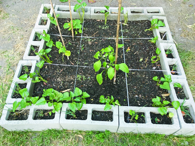

作者家的一米菜园,种植箱用绳子划成十几个小格子。

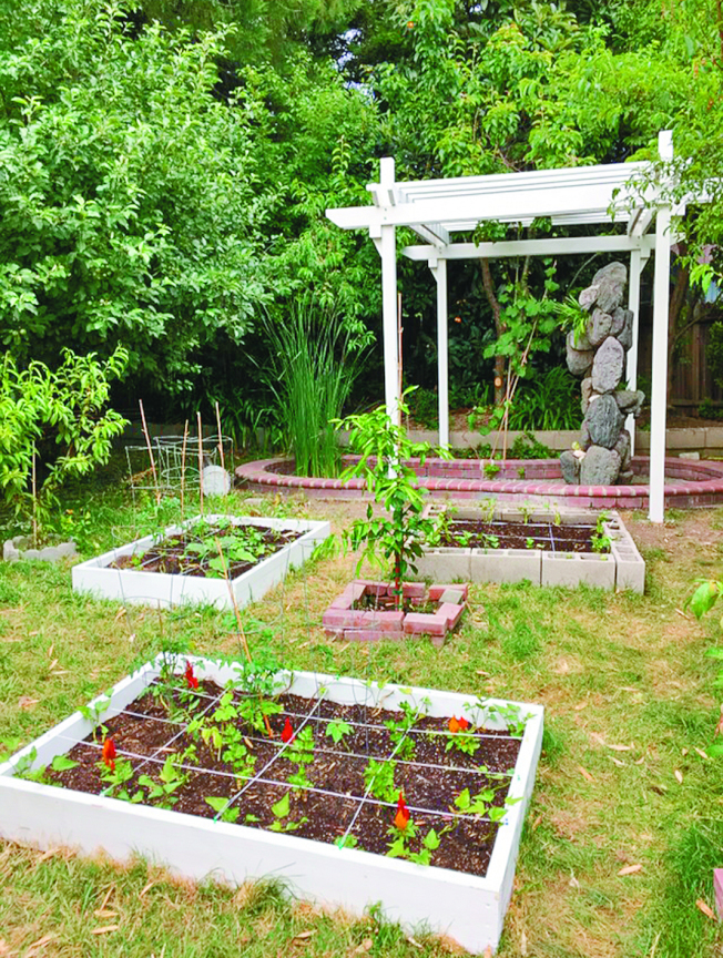

郁郁葱葱的小菜园。

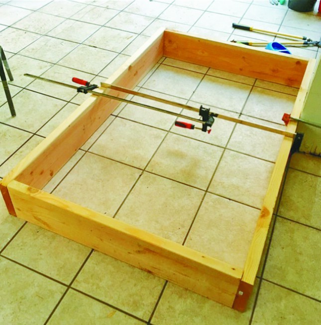

心动不如行动,我决定今年马上开始“我的一米菜园”种植计画。首先是要钉几个木箱。我们到Home Depot选购木板,种植箱长宽各为1至1.2米,深为15厘米,我们选好适合尺寸的长木板,请店里的工作人员锯成一米左右长的木箱板。不必选太好的木料,我买的长木板单价不到十元。除了正方形的种植箱,也可以钉成长方形,原则是我们不必踩入种植箱中,伸出手就能够到种植箱的每个位置,所以长方形的一边以不超过1.2米为宜,另一边可适当延长。木箱钉好后刷上白色油漆,不但美观而且耐用。
如果觉得钉木箱麻烦,也可以购买空心砖(Cinder Block)来砌,买12块刚好围成一米正方形。我家有些以前砌矮墙剩下的空心砖,所以我也废物利用砌了一个。加上两个木箱,一共有三个小菜园了。按梅尔先生的说法,一人只需要一块一米菜园来种菜就够自己吃了,而我家只有老俩口,多出一块菜园,种的菜可以用来招待客人了。

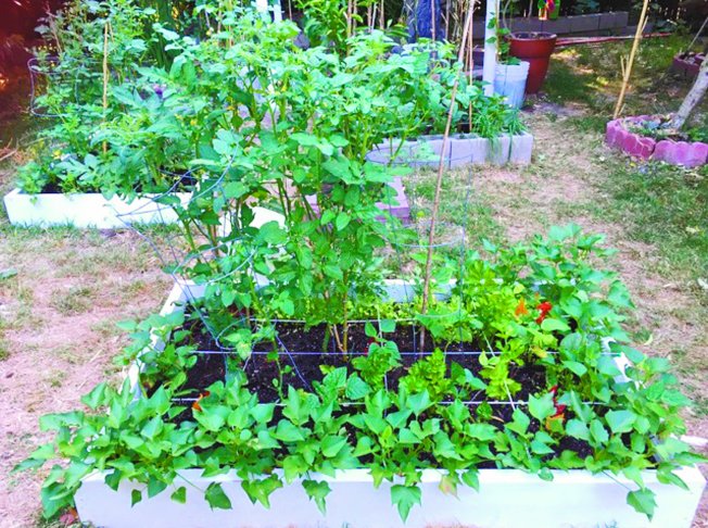

将调好的混合土装入木板箱中,并在上面用木条、或绳子固定在木框上,将小菜地划成30厘米大的小格,在每一小格里种上不同的蔬菜。每格种几棵要根据蔬菜的大小,像我们常种的西红柿、辣椒、茄子等每格只能种1棵,四季豆可种3棵,菠菜、苋菜等可以每格种9棵,而香芹、葱、芫荽等香草类植物每格更可以种16棵!
有人把蔓生爬藤的瓜豆类种在最北边的一排格子里,好统一搭架子,也有人在其中的格子种上花卉,来个花菜共处组合。我们喜欢吃番薯叶,所以我在木箱边的小格子里,全部插上番薯藤枝,在中间的格子里种几棵西红柿、茄子和四季豆。西红柿旁边种九层塔和芹菜,因为它们是最佳搭配组合。空心砖的空心部分我也填上土,种上香葱头,也算是物尽其用。以后等一个格子的菜采收后,再加些肥料,就可以种上另一种蔬菜,在这十几个格子里实行轮作,方便而有效率。
