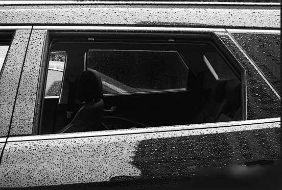

在车窗玻璃损坏后,要换用与原车窗玻璃曲率一样的玻璃,同时要检查玻璃导槽及密封条有无损伤。由于车窗经过修理后往往回复不到原来的形状,因此,这时除了要保证能轻松拉动或升降车窗玻璃外,还要注意在车窗关闭后车窗玻璃四周的密封性。
