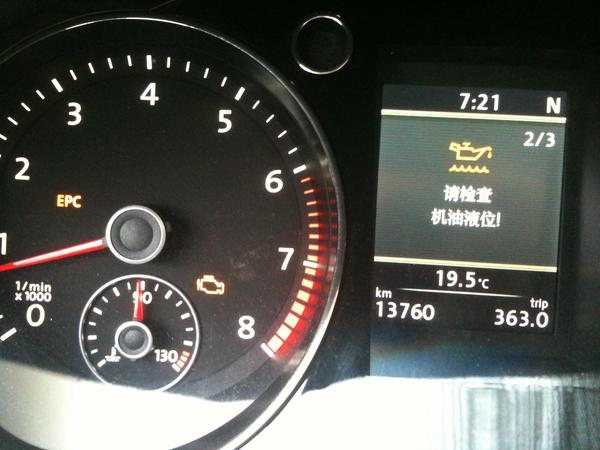

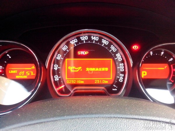

只有正常的机油压力才能保证将机油输送到发动机的所有摩擦件表面,过高或过低都会影响发动机正常工作,甚至造成发动机零部件的损伤。所以,当机油灯报警时应立即停机查找原因,待排除故障后方可继续工作。
