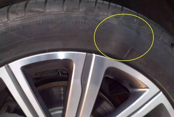

咱们轮胎最脆弱的地方是胎侧,就是我们在车的侧面能看到的部位,所以我们日常在检查轮胎的时候,胎侧要重点看一看,洗车店的高压水枪如果在胎侧狂喷的话,压力水柱也会对胎侧造成伤害。胎侧最容易出现的一个问题就是鼓包。
轮胎一旦出现了鼓包,那这个受损部位的橡胶就非常薄,继续开车的话,就容易漏气甚至是发生爆胎,非常危险,尤其是在高速开车的时候,如果真的发生爆胎千万千万不要紧急刹车。

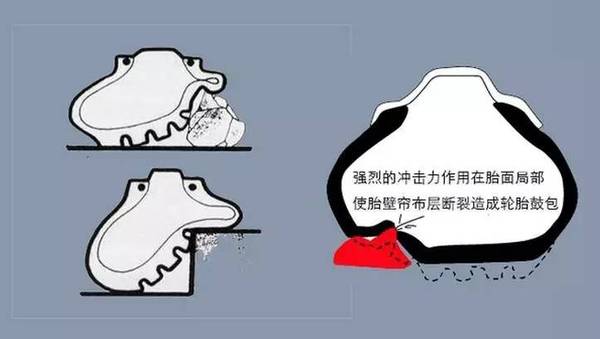

主要是由于咱们开车的时候,轮胎收到了撞击,比如突然撞到了马路牙子呀、快速的压过了减速带呀、压过了一个大坑,这样,轮胎会受到猛烈的挤压,而胎内空气压力会增大,薄弱的胎侧就会向外鼓,如果这个鼓的力量致使轮胎内部的帘布层拉伸和断裂了,我们就会看到比较明显的鼓包现象。

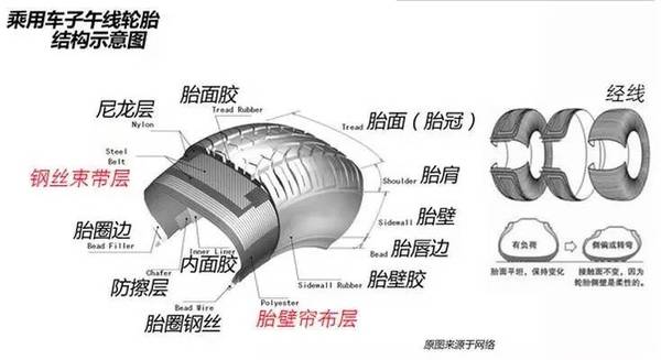

这个帘布层,是轮胎壁非常重要的保护轮胎的一个结构,它是横纵交织结构的,紧紧的把轮胎固定住,就像是轮胎的筋骨。所以,帘布层被拉伸或者断裂的话,我们可以用肉眼清晰的看出鼓包现象了。

看网上很多论坛说,仍然可以继续开。确实没错,可以慢速开,但是,你会始终有个安全隐患,就是爆胎,而且会随时发生,尤其是在炎热的夏天和高速公路。
其实,鼓包跟普通的扎胎了还不一样,鼓包是内伤,几乎无法修复,所以提醒大家,发现了鼓包就赶紧更换,不要犹豫了,换条轮胎,多花百块钱,换一个心安理得,给我们出行买来更大的平安。
所以,发现鼓包了,可以继续开,那就开到修车店,去换一条新轮胎吧。你说呢?
