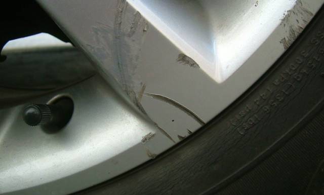

开车不注意总会出现横七竖八的伤。

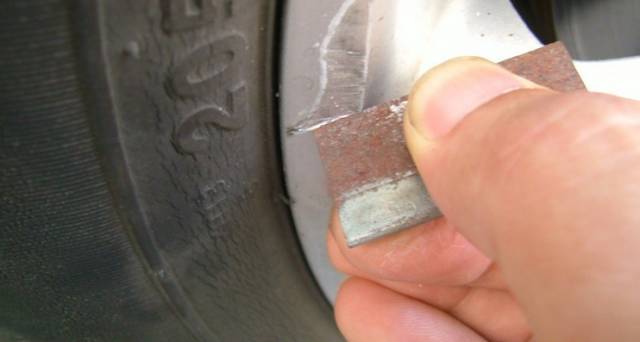

1、先要清洁处理擦痕上的污垢,浅的地方用刀片刮,深的地方用锉刀挫,总之要漏出银色金属;

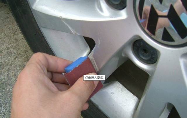

2、再用600号左右的水砂纸打磨干净。

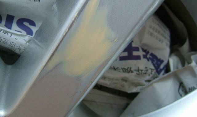

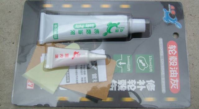

3、补腻子填平,用套装里轮毂专用的腻子,ab组分的树脂料确实很硬。建议少调点,用一点调点。基本上夏天50秒就挂不动了。可以适当的少掺点红色的固化剂(配方是20比1)。
4、要求尽量多刮点留有收缩量和打磨量;干后用水砂纸沾水打磨,先用800号,再用2000号;
5、再第二次上腻子,修补原有的缺陷,总之这个是关键,影响最后喷漆的平整度。表面看不出只能用手摸得出,哪里不平补哪里。我是上了三次腻子,最后仔细还是能看出有些部分地方不平整和小气孔。

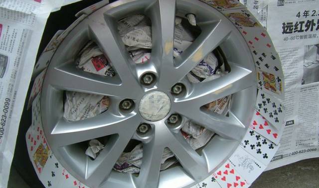

6、表面处理光滑平整后就可以喷漆了。

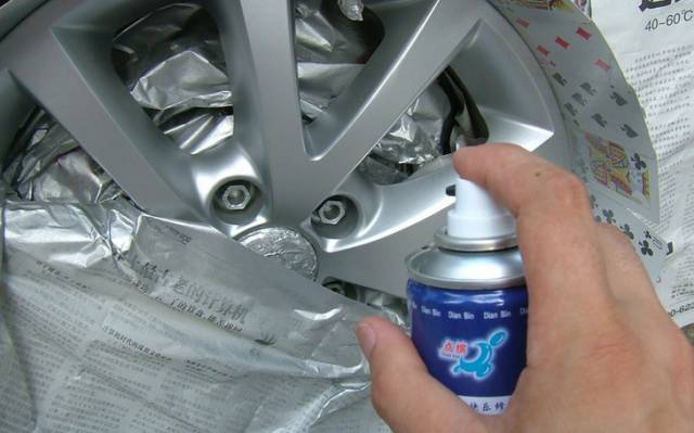

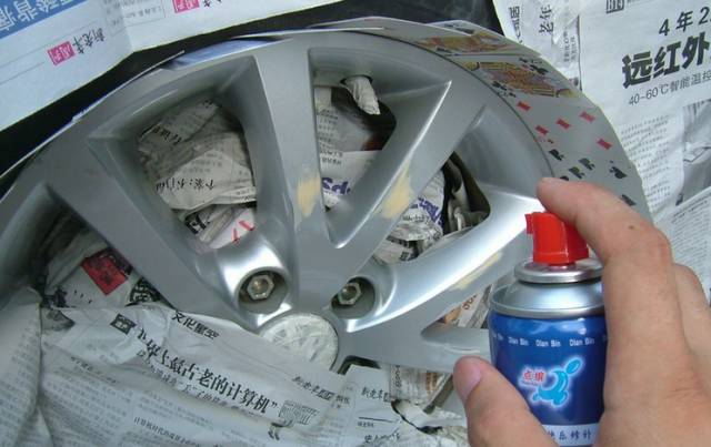

先要做好防护,除去轮胎螺栓的保护胶套,遮住刹车盘,轮毂中心车标。

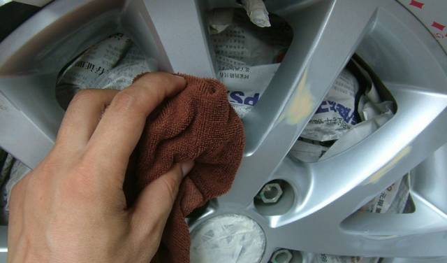

7、在喷漆前用超纤毛巾沾无水酒精(化工店有售)将喷漆部位擦抹一遍用来去油,去胶质。
8、距离15公分左右移动均匀地喷,不要喷得太厚,以免流挂。原则是喷匀喷薄,分多次喷。其中间隔5-10分钟,表面干即可,第二次施工。中闪银薄喷3-5遍。最后喷两遍亮油。
