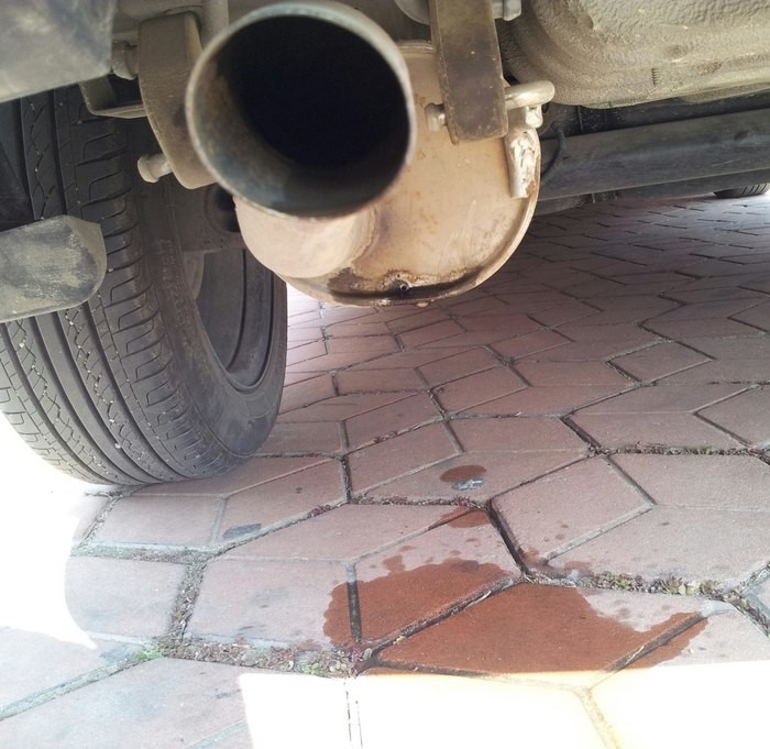

不难发现,不少汽车的尾部排气管有时候会出现滴水的情况,这到底是怎么回事呢?是车子出现毛病了么?
很多车主在启动车之前,经常会发现在汽车排气管下一地水迹,都以为自己的爱车出了什么毛病,其实不然。首先这是一个很正常的现象,不要慌,汽油在经过安全的燃烧后生成了二氧化碳和水蒸汽,水蒸汽冷凝后形成液态水,达到一定量就通过排气管排了出来。

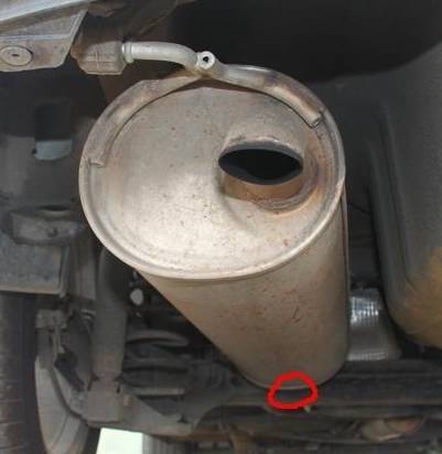

这跟车出厂设计有关排气管一般都有一个小孔,就是用来排水的,有的排气管尾部设计的最后面比较低,这样在行车过程中就会把水排出来,这就是为什么你开车能看到前车的排气管向外滴答水,有的排气管中部比较低,厂家会中部的位置最低的地方打一个孔,让水排出来。
