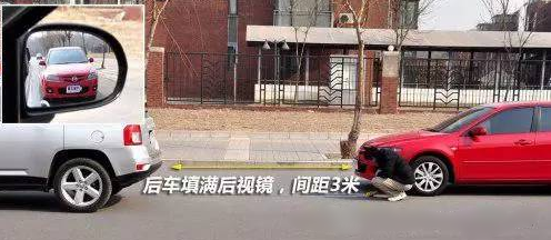

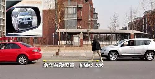

场景1:后车充满外后视镜
我们分别将两辆测试车轮流换位进行测试。当指南者在前时,此时两辆车相距为3米,马自达6在前的情况下距离增加至3.5米。由此可以看出,当后车将后视镜充满时,前后两车的距离已经很接近,此时并线将非常危险。

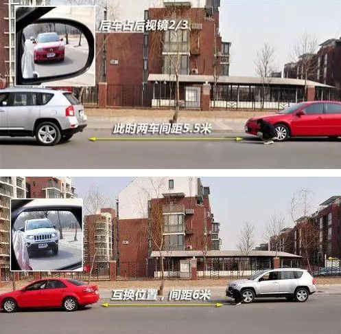

场景2:后车充满后视镜的2/3
指南者和马自达6分别在前方时,离后车的距离分别为5.5米和6米,在日常行车中,这样的距离也是相对安全的。

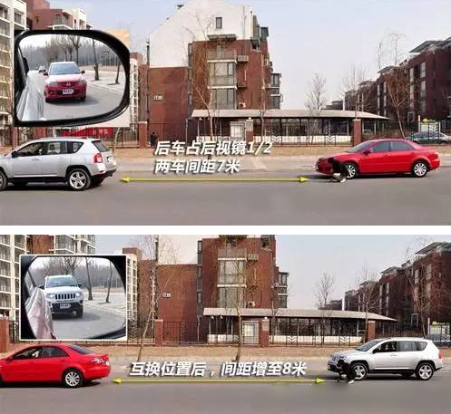

场景3:后车充满后视镜的1/2
指南者和马自达6分别在前方时,后车充满后视镜1/2时离后车的距离分别为7米和8米,在日常行车且车速较慢时,这样的距离可以进行并线等操作,不过车速较快时或者在高速公路行驶时,在这样的距离下进行超车或者前车急刹车是非常容易造成事故的。

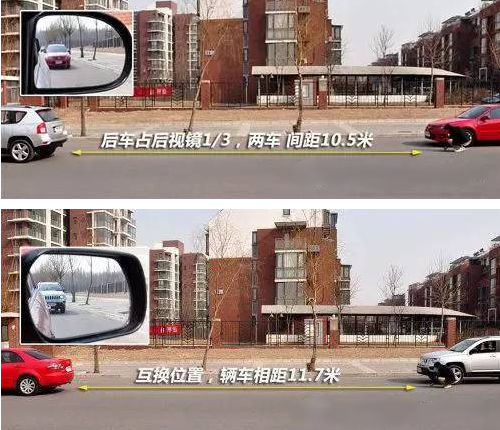

场景4:后车充满后视镜的1/3
指南者和马自达6分别在前方时,后车充满后视镜1/3时离后车的距离分别为10.5米和11.7米,在日常行车时这样的距离基本算是比较安全的距离,不过在高速公路或车速较快的环境下,并线还是要格外小心。
