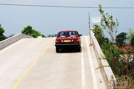

上坡熄火溜车怎么办?对于很多将车停到地下停车场的车主而言,在出停车场的时候,遇到上坡熄火溜坡不可谓不尴尬。现在就告诉大家一个防止熄火溜坡的绝对破解方法。
1.手动挡车子上坡道,最好挂一挡,动力足、不易熄火。
2.车速保持在5-10公里/小时为宜。因为停车场的坡道表面一般凹凸不平,车速过快容易造成车身大幅度震动。
3.倘若在坡道上熄火,需重新起步时,先挂一挡,拉手刹,踩离合器到底;然后,慢抬离合器至半联动状态;此时,稳住离合器,开始轻踩油门,等到车头翘得比较厉害时松手刹;最后,完全抬起离合器。牢记:踩油门时千万不能抬离合器;离合器要抬得慢,过快易熄火。
4.坡道排队时,与前车至少保持3米的安全距离。
至于自动挡车辆在爬坡时发生溜坡现象,基本上是因为松脚刹换到踩油门时,动作过慢。
提醒您:同样的方法也适用于道路行驶中遇到陡坡。现在早晚高峰上高架时经常会堵在坡道上,只不过坡道没有某些公共场所的停车场那么陡,一般不需要用手刹。
