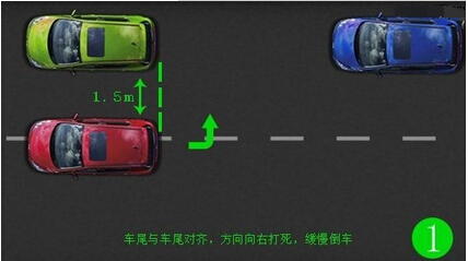

7、倒车入库时,进入角以40度左右进入为宜,以往右后倒为例,进入后向左打方向的时机非常重要,注意车头,感觉车头能过了,就可以打方向了。这时通常车尾到了车位的后1/3处。打方向太晚的话,后面的空间不够,车身也可能太靠右,右面是墙的话就顶上了;打太早又可能车身还在外面,要挪好几次才能入位,新手可能根本挪不进去。倒车入库,切入角和打轮时机非常重要。本条以经验和实地情况为准,极有挑战性,新手不要怕,要勇于多练。
