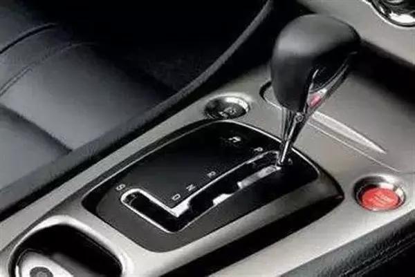

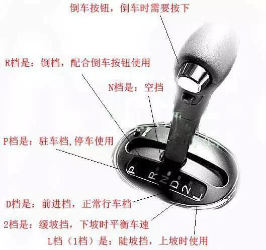

基本的档位
P(Parking)泊车档
当你停车不用时,档位在此,此时车轮处于机械抱死状态,可以防止溜动
R(Reverse gear)倒车档
倒车时用
N(None)空档
暂时停车时,用此档位。注意,此档位表示空档,为防止车辆在斜坡上溜动,一定要踩着刹车。
D ( Drive )前进档,也称驱动档
就是正常行驶时使用的档位。
2档低速档
在上很大的斜坡时,或者在比较倾斜的坡度上启动时,可以用此档起步前进。还可以用于湿滑路面起步,或者慢速前进时作为限制档使用。
L(Low)低速档
走下坡路时使用,可以避免踩刹车导致刹车片过热而发生危险
