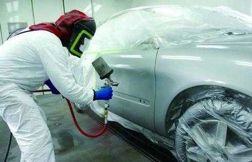

为什么说后喷车漆不行呢?
后喷车漆的施工车间是完全做不到原车漆一样的,有甚者居然是在院子里施工。这样空气中的飞尘,污染物与车漆结合一起同时喷涂于车体表面,进而造成车漆不光滑,车漆中 含有杂质,有针孔样的视觉感受,也就是针孔。许多喷漆作坊人工调漆导致颜色差异大,形成明显的色差。喷车漆的烘烤温度为80度左右,完全的两个概念,因为在车内拥有各种内饰,发动机,变速器及一些辅助系统的部件根本无法承受再高的温度。所以后喷车漆经常出现脱落,龟裂等现象。
