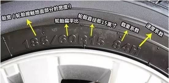

我们要选择轮胎,首先就要会看轮胎的参数,一般轮胎的相关参数都会标注在轮胎的胎壁上。
这个胎宽,基本上就是正常情况下轮胎胎面与地面接触部分的宽度。

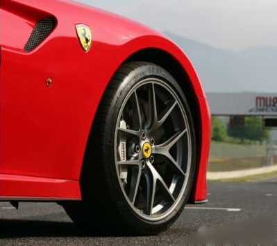

一般来讲,微型车的胎宽会在125到155毫米之间,小型车会在165到195毫米之间,紧凑型车大概在195到225毫米之间,依次类推,车子越大,车胎也就会越宽。而一些高性能的车子轮胎都是比较宽的,看起来会显得霸气侧漏。
车胎越宽的好处是可以使轮胎的接地面积更大,从而使轮胎耐受更大的侧向作用力,在转弯、直线加速时,它的抓地力都会变的更强。从而让车子在加速、刹车、行驶稳定等方面都有良好的表现。

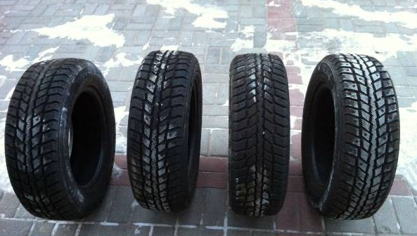

反观胎宽窄的轮胎,与宽车胎的优缺点基本是调过来的。它的加速会更加轻盈,胎噪也会更小,油耗也会比较低,但操控性会稍差、抓地力也不会像更宽的轮胎那么强。
