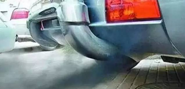

如果你的车量出现冒蓝烟并且有一股糊的味道时,就要查看它的进气系统了。这时车辆爆发力会下降,感觉加速无力,噪声变大,排气管有蓝色烟排出,并伴随有机油燃烧所产生的焦糊味道。
这种情况的蓝烟多是由于发动机内部故障,导致机油窜入燃烧室燃烧而产生的,常见的一般有两种情况:汽缸内壁有划伤、活塞密封不良或气门处严重磨损,都会产生间隙,而原本负责润滑的机油此时会通过这些间隙窜入燃烧室参与燃烧,燃烧不了的机油排出车外时就产生了蓝色的浓烟。
另外,机油加注过量也容易导致烧机油。有些车主误认为机油加得越多越好,但是殊不知过量的机油也会被带入汽缸进行燃烧,从而产生烧机油现象;同时,过量机油还会阻滞曲轴臂的正常运作,让其额外做功,增加能耗。
处理办法一般有对车龄较老的车辆要经常检查缸体、活塞等部件的密封性,发现有蓝烟排出时及时到维修站修理,以防更大损失。第二就是机油添加要适量,过多、过少都不可取。定时检查机油使用情况,一旦发现机油消耗异常,立即去专业维修站进行检查。

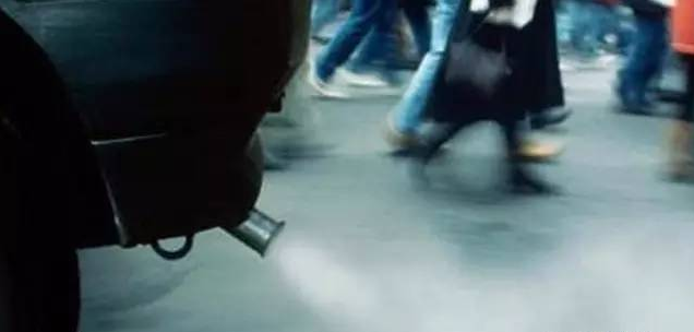

如果你的车辆冒黑烟,那是因为你的燃油燃烧出了问题。汽车发动机工作时从排气管排出的烟气应该是无色透明的气体。但因工作条件、环境状况随车况频繁变化,烟色也会发生变化,发动机出现故障烟色也会随之改变。
排气管冒黑烟,表明混合气过浓,燃烧不完全。主要原因是汽车发动机超负荷,气缸压力不足,发动机温度过低,化油器调整不当,空气滤芯堵塞,个别气缸不工作及点火过迟等。
排除时,应及时检查阻风门是否完全打开,必要时进行高速检修;熄火后从化油器口看主喷管,若有油注出或滴油,则浮子室油面过高,应调整到规定范围,拧紧或更换主量孔;空气滤清器堵塞,应清洗、疏通或更换。
