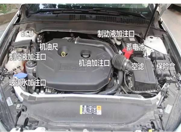

密密麻麻是是不是一头雾水?最左边的是ECU(电子控制单元)、制冷液加注口、玻璃水加注口、机油尺;中间的则是发动机主体;右边则是空气滤清器、制动液加注口、蓄电池、保险盒。详见下图:
认识这些有什么用呢?当然有用!下面的每一项检查都能用得到。

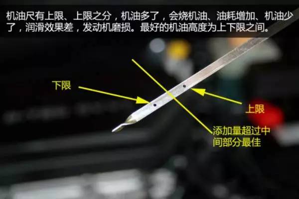

怎样确定机油量是否足够?
前面说到发动机犹如心脏,为车辆提供动力,不过发动机工作需要“全面润滑”,那就是机油的作用。如果机油被消耗或者品质极差,那么发动机就有可能出大问题。怎么看机油呢?
观察机油量的操作方法是:找到机油口先将机油尺拉出,然后用纸巾擦干后再插回去,插到底后再取出,观察机油尺刻度。下图上可以看出,机油尺上有两个点,最大值和最小值,如果机油量在两个刻度之间为正常状态,如果是低于最小值则有可能出现机油泄漏或烧机油的情况,高于最高点也不行,太多了会直接影响发动机曲轴运转。
那么油品怎么判断呢?首先看颜色,如果机油又黑又稠,那么基本就属于要换的边缘了。然后再判断品质,揩干净的纸巾摩挲一下,如果涩手证明机油里的杂质偏多,该换了。
这些不需要经常看,快到保养周期了,车主自己观察即可决定是提前保养还是延后保养。

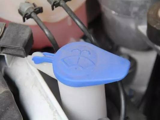

雨刮器不喷水了怎么办?
如今的天气,灰尘大雾霾多。雨刮的使用频率是比较高的,如果车主发现车辆没有雨刮水了,可不要让雨刮“干刮”啊,这样很伤雨刮片和挡风玻璃。
那没水了怎么办?其实很简单。添加口一般都带有明显的标识,车主可以选择添加雨刮液或者自来水,南方比较随意,加点矿泉水就行。而北方地区的车主在添加玻璃水的时候要注意雨刮液的凝结点,冬季气温常在0℃以下的地区要注意选择防冻雨刮液,气温更低的地区要选择防冻标号更高的产品。

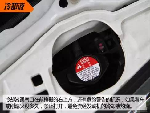

冷却液是否够该怎么判断?
冷却液(水箱宝)能帮发动机减负,让发动机不会轻易“火冒三丈”,可见少了它,对发动机是有多大伤害。大家应该都看过老式货车的发动机“开锅”场景,这就是冷却系统出问题造成的。
那日常怎么检查冷却液呢?在熄火停车一段较长时间后检查冷却液壶的刻度表,液面保持在正常范围(MIN以上)即可,如少于正常范围则有问题,车主应立即去4S店或者维修店进行维护。
小胖君温馨提示:冷却液跟雨刮水不一样,不建议车主自行添加。因为冷却液减少很可能是发动机内部出了问题导致,只有检查出了原因并予以根除解决,这时添加才有效果。

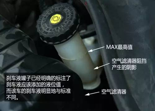

怎么判断刹车油需要更换?
刹车油是保证行车安全的重要部件。正常情况下,刹车油的更换周期为2年,车主在日常保养中应检查刹车油的颜色是否变黑或者液面是否过低(油壶上有最低液面标示)。而更换刹车油最好找4S店或者专业的维修店进行,毕竟这是关乎驾驶安全的东西。

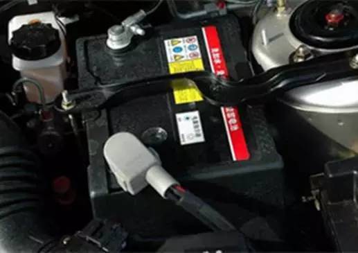

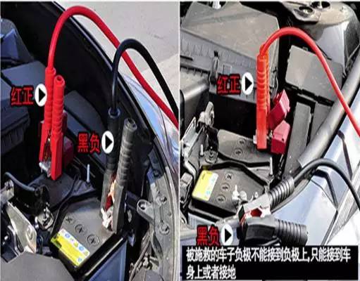

蓄电池没电了怎么办?
蓄电池是为整车带来“能量”的工具, 有大部分车主会碰上车辆没电的尴尬情况。造成这样和车主的用车习惯有关,最常见的就是熄火后使用车内的电器设备或外接设备、忘记关车灯,这些很容易将车辆的能量耗尽。一般汽车蓄电池的使用寿命为2-3年,新车的原装蓄电池可以使用3年以上,不过如果你的用车习惯不好,那就另当别论了。
没电了怎么办?如果你车上有搭电线(过江龙),可以找附近的车辆搭救。解救方法很简单,两车靠近过江龙红色线接各自正极,黑线搭铁。对方发动机启动个5-10分钟,你就可以启动汽车走人了。
