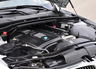

发动机定期清洁的方法 自己动手注意事项,汽车发动机工作的时候通常温度都很高,所以附着上去的东西会在一瞬间蒸发后凝固,因此,水、泥、灰尘及各种油渍互相混合,会形成各种各样的污垢。首先,去除发动机室的污垢可以先用湿布擦擦看,如果这样就能把发动机室清洁得很干净,那么就不要用水清洗。
如果湿布不能清洁污垢,不妨试用普通的洗洁剂擦拭。如果以上两种方法都试过了,仍然无法擦掉污垢,才选择用水清洁。其次,清洁时先把不能沾水的零部件都包裹后,才用刷子、水及洗洁剂去除污垢。若碰上难以彻底清除的污垢,这才需要使用发动机专用的清洁剂。最好选择泡沫式的清洁剂,因为泡沫停留在污垢表面的时间比较长,能分解污垢并使之浮出表面。但是这类清洁剂的化学作用通常都比较强烈,所以要用水冲洗起码10分钟才干净。但需要注意的还有以下几点:
1、首先清除泥土或灰尘这类用水就能去除的污垢。洒水前一定要做好覆盖零部件的步骤。
2、发动机专用的清洁剂不能用在烤漆上。
3、最厉害的污垢,可以使用泡沫式发动机专用清洁剂对付。
4、经过镀铝处理的水箱罩及排气管等,要用专用的清洁剂清洁。
5、先不要使用威力强大的清洁剂,而试用家庭用洗洁剂。
6、因高温而凝固的污垢是发动机室特有的污垢,使用专用的清洁剂会有效一些。
以上就是发动机定期清洁的方法 自己动手注意事项。
