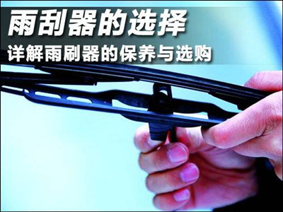

首先让我们了解一下雨刷器,雨刷器分为有骨和无骨两种。
无骨雨刷器:贴服玻璃的效果更好,擦得更干净,有些雨刷器上带有一个浅U型的铁片,他的作用有两个,一个是冬季可以铲掉玻璃上的积雪,另一个目的是当车辆在行驶过程中,风可以使雨刷器牢牢的贴服在玻璃上。无论是有骨还是无骨的雨刷器,橡胶的表面都有一层石墨,正是这层石墨使雨刷器可以在玻璃上顺畅的滑行,如果石墨耗尽,雨刷器在玻璃上会出现跳跃的情况。所以应该选用合格的玻璃水,因为正规的玻璃水不仅可以清洁玻璃,还含有保护雨刷器上石墨的作用,普通的洗涤剂成分千差万别,有酸性也有碱性的,很多对橡胶有腐蚀。当雨刷器出现裂口、变硬、变形等原因而擦不干净玻璃时,一定要即时更换,据国际驾驶安全调查显示:雨天驾车,由老化雨刷引起的交通事故率比平常高出大约5倍。
雨刷器的选购也是有一定技巧的,首先你要了解自己雨刷器的接口结构,以便购买正确的雨刷器,在挑选时,先观察橡胶的外观,看有没有裂口或不平整的地方,然后再用手从橡胶条的一端开始向下摸,查看是否有硬核或粗糙的地方。观察都没问题了以后,将雨刷器安装在车上,并且一定要在有水的情况下试一下,看是否能将水刮干净,有没有跳跃的情况出现。如果一切正常,说明这是一根合格的雨刷器。
