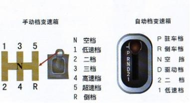

2、发动机制动
一旦汽车刹车失灵,首先要做到的就是控制汽车的方向,然后将档位推到空挡,再大脚轰油门,同时迅速将档位换到低挡并配合手刹。记住,一定是先挂空挡再轰油门,轰油门的目的是为了升高转速,让引擎有更大的牵引阻力来降低车速。千万别一激动,直接猛踩油门,那就歇菜了。

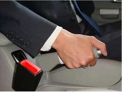

3、利用手刹制动
刹车失灵后,很多人都会想到手刹,但拉手刹也是有技巧的,拉手刹的速度很关键,拉的太慢容易使刹车盘磨损严重,失去刹车作用;拉的太使劲,容易让刹车盘抱死,车子更容易失控。正确的方法是慢慢拉手刹,并分几次拉紧、松开,让车速慢下来直到停止。

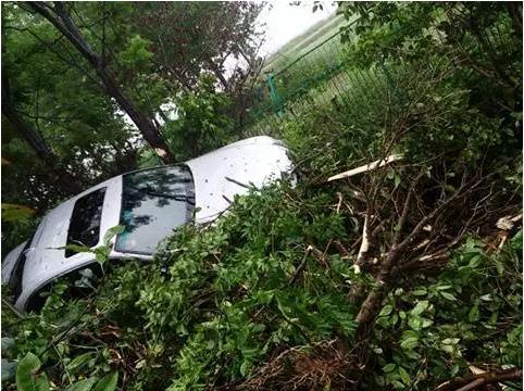

4、利用碰撞减速
如果通过以上方法还是不能降低车速,那就要考虑碰撞减速。尽可能的利用路边障碍物去摩擦或碰撞,以达到降低车速的效果。
当然,并不是说不加思索的撞墙,而是观察具体环境,选择一些较为柔软的沙堆、树木等去缓冲最好。

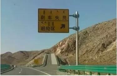

另外一些山区的高速公路都会有缓冲停车区,专门预防车辆刹车失灵,一旦在这样的公路发生失灵,可以尽量寻找这样的缓冲区停车。
