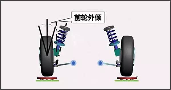

1. 前轮外倾
前轮外倾是指前轮安装后,其上端向外倾斜,于是前轮的旋转平面与纵向垂直平面间形成一个夹角,称之为前轮外倾角,其主要作用是使转向轻便,使车轮紧靠轮毂内轴承,以减少外轴承及轮毂螺母的负荷,有利于安全行驶。上图也可以形象得比作是“内八字”脚,既然这样那么有“外八字”脚吗?

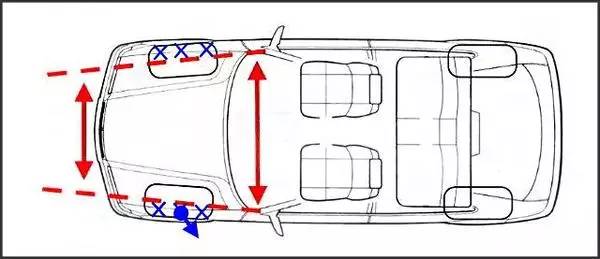

让我们再换一个俯视的视角观察车辆:

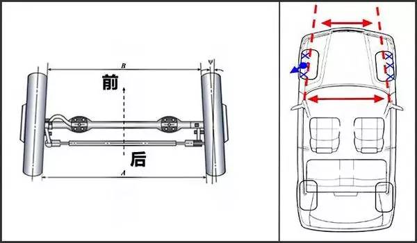

2. 前轮前束
前轮前束是指前轮前端面与后端面在汽车横向方向的距离差,也可指车身前进方向与前轮平面之间的夹角,此时也称前束角。由于上面提到的前轮外倾,会使左右轮经常作用着方向相反的与外倾角相对应的侧倾推力,使轮胎磨损增加。为了避免这种情况,就要想办法消除这个侧倾推力。放大的局部前轮示意图:
想要消除这个侧倾推力,就要适当选择上文提到的前束角,可使前束引起的侧向力与车轮外倾引起的侧倾推力相互抵消。从而避免了额外的轮胎磨耗和动力的消耗。因此通常可以说,前束角是因外倾角的需要存在的。
