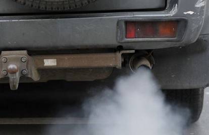

1、汽车排气管冒白烟
症状:车辆排气管冒白烟,冷车时严重,热车后就不冒白烟了。
故障判定:假故障
原因分析:汽油中含有水分,而发动机过冷,进入气缸的燃油未完全燃烧导致雾点或水蒸气产生形成白烟。
解决:一旦发动机温度升高,白烟就会消失。

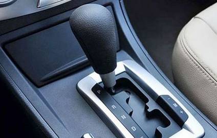

3、挂挡时 车有轻微振动
症状:振动变速汽车挂D挡时,车有轻微振动。
故障判定:假故障
原因分析:车辆准备起步时,当自动变速器挂入D挡位后,在液力变矩器的作用下,产生向前的驱动力,而此时因踩下制动踏板阻止了这种向前的力,造成车的轻微振动。
解决:要注意平时的车辆状态,以便能及时发现异常。
4、坡道停车 有时“P”挡位置不能搬动
症状:坡路停车时,有时“P”挡位置变速不能搬动。
故障判定:假故障。
原因分析:可能是因为停车时先踩下制动后,将挡把放倒“P”挡位置,抬起制动踏板后,车辆会因为自重移动,导致变速器内的机械锁止“爪”受力卡在爪槽内所致,造成出现搬动挡把时费力的感觉。
解决:正确的操作方法是:踩制动踏板,将变速杆放置在P挡,拉起手动制动器,然后抬起制动踏板。

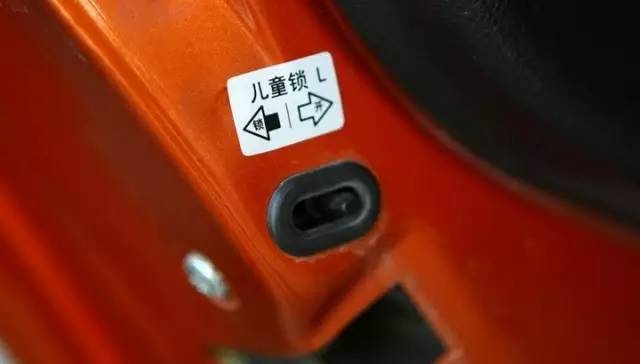

5、车辆后门从内部打不开
症状:车辆后门从内部打不开。
故障判定:假故障
原因分析:可能是车上人员误操作开启了儿童锁。这是为了防止儿童在车辆行驶中把门打开,避免危险的功能。
解决:根据车辆的品牌不同,儿童锁所在的位置也不同,有的在司机侧的前门锁上,有的在后门锁上,也有的在中控台上。

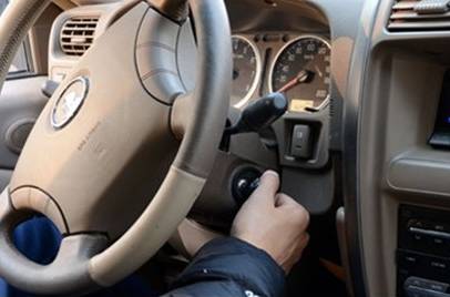

6、启动时 发现钥匙拧不动
症状:在启动汽车时,发现钥匙拧不动了。
故障判定:假故障。
原因分析:很可能是方向盘锁死了,这个是汽车很常见的一个防盗功能。
解决办法:车主应右手轻拧钥匙,同时左手轻转方向盘,方向盘就会自然解锁,爱车也就顺利启动了。
