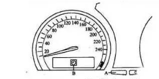

1、在执行保养间隔重新设置前必须确认仪表板显示的时间正确;
2、将点火开关转至ON位置;
3、按下图中的按钮A,保持按压状态约10s,直至显示屏(图中的B)显示首个保养项目;
△按钮A 和显示屏B的识别
4、按动按钮A 可以显示下一项保养项目,保养项目共有9个: 发动机机油、 微型滤清器(花粉滤清器)、 前轮制动片、后轮制动片、 制动液、全车检查、 火花塞、车身检查、 漏气检查;
5、对显示的项目保养间隔重新设置时,可按住按钮A保持3s以上,直至显示屏显示“Reset?”字符;
7、将点火开关转至OFF位置。

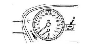

2、将点火开关转至ON位置;
3、将下图中的按键C,保持按压状态约10s,直至显示屏显示首个保养项目,保养项目9个: 发动机机油、 微型滤清器(花粉滤清器)、 前轮制动片、后轮制动片、 制动液、全车检查、 火花塞、车身检查、 漏气检查;
△ 按钮识别
4、按动按键A可以显示下一个保养项目;
5、对显示的项目间隔重新设置时,可按住按键B保持3s以上,直至显示屏显示“Reset?”字符;
7、将点火开关转至OFF位置。

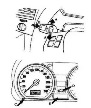

宝马7系列(E6)保养灯归零
1、插入点火钥匙,不要踩制动踏板,按下点火钥匙左边的START/STOPENGINE按钮。
2、按住仪表左上方的归零按钮,约8s后松开,仪表左上方液晶显示屏显示:
RETURN(回退)
BR.FLUID8MTHS(制动液8个月)
ENG.OIL30TKM(发动机油3万km)
FR.BRAKE40TKM(前制动片4万km)
R.BRAKE40TKM(后制动片4万km)
VEH.CHIK50TKM(车身检查5万km)
MICROFIL60TKM(过滤器6万km)
SPKPLUGS60TKM(火花塞6万km)
COOLANT32MTHS(冷却液32个月)
注:当超过规定的里程数或周期时,中央液晶显示区会显示保养信息,进行保养信息归零时,归零主菜单会显示“!”提醒字样。例如,前制动片超过规定更换时间或未进行归零操作时,仪表上会显示“Fr.Brake40Tkm!”。
3、按一下归零按钮,选择ENG.OIL30TKM(发动机油3万km)后,再按住归零按钮,直到仪表右上区屏幕上显示“RETURNRESETENG.OIL”,此时按下归零按钮选择“RESETENG.OIL”,并再次按住归零按钮并保持,直到屏幕显示ENG.OILRESETOK,制动报警灯归零程序即完成。
4、当再次启动时,仪表会瞬间显示“售后服务3万km”。

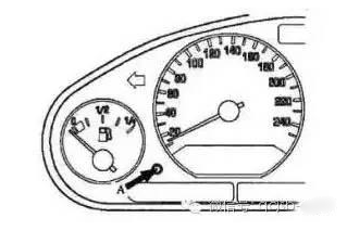

1、将点火开关转至OFF位置;
2、参照下图所示,按下按钮A 并保持按下的状态;
△按钮A和识别B
3、将点火开关转至1位置;
4、约5s后,字符“OIL SERVICE”或“INSPECTION”将与字符“Reset”或“Re”一同显示在显示屏上;
5、松开按钮A;
6、按下按钮A并保持按压状态,5s后,字符“Reset”或“Re”将开始闪烁;
7、松开按钮A,然后再次按下并松开按钮A;
8、显示屏将显示新的保养灯归零,然后显示屏会显示一个钟表标志(参见图中的B)和字符“Reset”或“Re”;
9、按下并松开按钮A;
10、显示屏将显示“END SIA”字符约2s。
