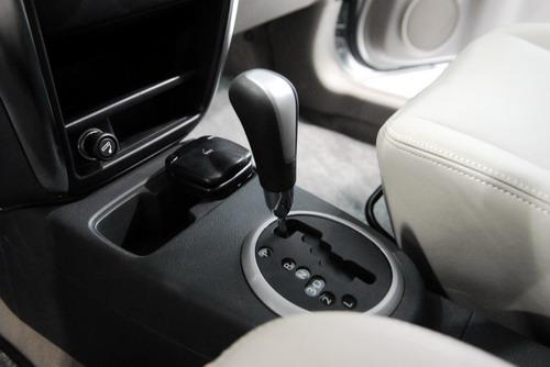

现在很多车都是手自一体的,尤其是那些高档车,很多司机考驾照后,开着手自一体的车,只用上了自动档功能,手动档功能都浪费了,那手自一体的车应该怎么开?
1.起步时,尽量让档位在P驻车档、N空挡上,然后踩住刹车,发动汽车。如果在其它档位上发动车,容易过度的磨损变速箱。
2.车辆起步时,踩刹车后挂入D挡,然后慢慢的松离合,车辆走出几米后再加油门就可以了。在道路顺畅的路面可以一直挂着D档向前走,要尽量避免猛踩油门,否则会增加过多油耗。
3.当遇到爬坡的路面时,尽量换成爬坡档,不仅动力输出强劲,还能避免发动机吃力运转。
4. 手自一体变速箱在堵车时非常有用,因为如果只是挂在D档,堵车走走停停,档位会在2、3、4档来回跳档,会加速变速箱的磨损,因此在堵车的路况下,及时用手动变速比较好,如果车速在20公里左右,可以把档位挂在2档;30公里以上挂在3档。还可以挂在S限制档,来限制档位跳档也可以。
5.自动挡行驶中,当遇到下坡的路段时,千万不要挂人N空挡,别以为这样省油,其实这只会适得其反,会导致油泵供应的润滑油停止,对变速箱损坏很大。
6.手自一体车辆在停车时最好把车档位放在P档在熄火、拔下钥匙。这样能保护变速箱,另外在不平的路面上停车,要拉紧手刹再熄火,否则车辆会在熄火后前后挪一下,这样对变速箱的齿轮会形成冲击,有损变速箱。
