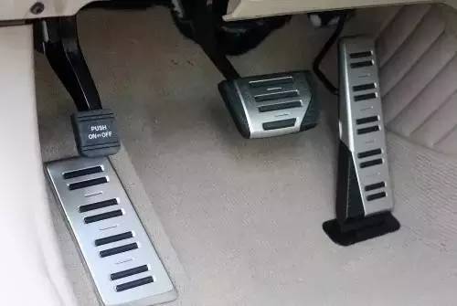

1急刹车时刹车踏板顶脚
我们知道,正常情况下刹车踏板的脚感反馈是平均而线性的,但是一些经历过急刹车的车主会发现,汽车在急刹车和深踩刹车的时刻却会出现出一定频率的顶脚,具体表现为刹车踏板会频率很快的上下抖动!很多人认为这是件相当恐怖的事,殊不知,这是个正常现象,原因在于制动防抱死系统(ABS)办公的效果。
要知道,急刹车时如果车轮抱死,不单会增加制动距离,更会导致汽车行进失控,而ABS的作用就是将制动力维持在车轮抱死的边缘。这套系统在工作时会对刹车踏板有一定的反馈,因此会显露出“顶脚”!出现这种情况时车主们一定不可以因为惧怕而松开刹车踏板、正确做法是接着踩住,没问题的!2坡路停车时,”P”档位置掰不动

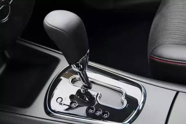

这也是个容易让人误会的现象。先说一下导致原因:一般情况下,我们都是先踩下制动,将挡把挂在”P”挡后突然想起手刹(电子手刹)后再拉起,根据惯性定律,车辆会因为自重而发生移动,导致变速箱内的机械锁止爪受力卡在爪槽,由此造成挡把切换十分费力!如要避免这种情况再次发生,正确做法应该是踩刹车踏板→挡位切换为P挡→拉起手刹(或电子手刹)→最后抬起刹车踏板。

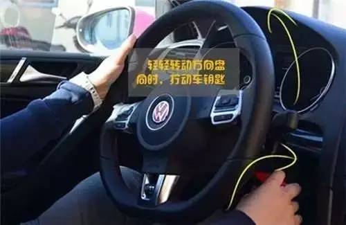

3启动汽车时,发现钥匙拧不动
如若发生上面这种情况,这时候千万别硬拧!事实上,这很可能是方向盘锁死了,这个是汽车很常见的一个防盗功能。解决办法就是:右手轻拧钥匙,同时左手轻转方向盘,方向盘就会自然解锁。

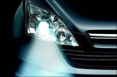

5大灯清洗开启不了
有车主反映大灯清洗功能有时候开启不了,其实这项功能只有在大灯开启照明的情况下才能正常使用,所以在使用之前要先开启大灯照明。
