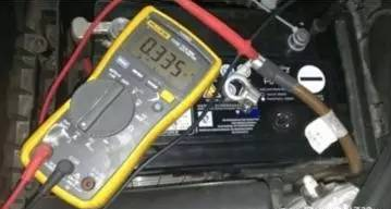

3.拆掉电瓶负极,将万用表拨到电流档最大档,红表笔连接负级线,黑表笔连接电瓶桩头并固定;
4.关闭车内外所有用电器,锁好车门,观察电流大小,调到合适档位,记录;
5.等待20分钟左右;待车辆所有模块进入休眠状态后,读取准确的静态放电电
流;
6.静态电流一般在0.03A(即30mA),具体参照维修手册, 不超过50mA;
7.如果静态电流过大(如上图),我们可以通过拔保险与继电器的方法检查,即把保险一个个的拔下来,观察静态电流的大小; (拔下来不改变的话,插回保险或继电器)
