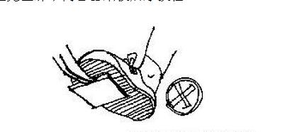

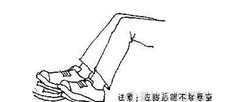

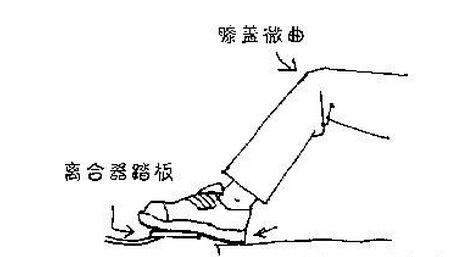

1) 注意正确的踩离合器姿势。离合器踏板应使用前脚掌控制。在踩踏离合器踏板时,用脚掌踏在离合器踏板上,脚跟要贴着地面,当离合器踩到最低点时,膝盖要保持微曲。切勿用脚尖踩踏板或脚跟离地,避免力量不够或下滑。
2) 注意踩离合器时,要踩到最低点。避免离合器长时间处于接合状态,要确保离合器完全分离,不至于磨损。

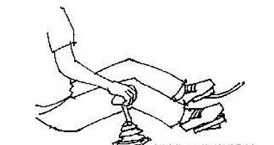

6) 注意离合器操作要和手部换档动作相配合。在手部未能顺利换档时,应该先松开离合器,然后再踩离合器一次,再换档,切勿强行换档,否则会让变速器的齿轮产生摩擦,导致损杯。
7) 注意在行车时,左脚切勿总放在离合器踏板上。
