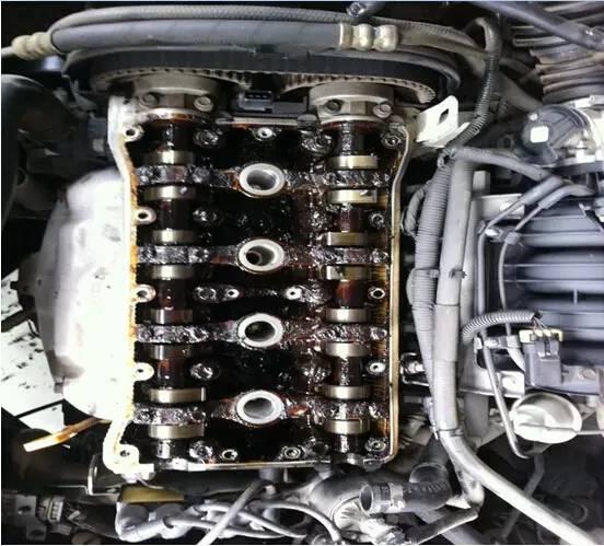

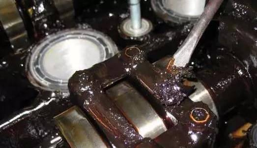

比如你买了一辆已经开了很多年的二手老车,之前的保养也不一定很到位(就像下面图里那样的夸张),买来你就上全合成机油,真的并不一定合适。全合成机油的清洁能力比较好,就可能存在这样的风险:之前积累多年的积碳等杂质被冲洗下来,破坏了已经形成稳定状态的密封工况,反而可能会引起烧机油等问题。

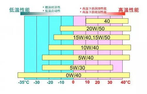

2.0W-40是什么意思傻傻分不清
选择机油,最关键的一条是粘度标号要符合要求。比如上面的0W-40,W表示冬天,所以0W表示低温粘度,后面的40表示高温粘度。
发动机工作的温度范围跨越很大,对润滑油的理想要求是:在低温越稀越好,保证流动性,高温越粘越好,保证密封性。
低温尽可能粘,高温尽可能稀,这就对润滑油提出了很高的要求,甚至是有点矛盾的要求。就像下表,前后两个标号跨越的范围越大,对发动机的保护越全面。但你在选择时,这个范围至少要包含住厂家要求的标号。
比如一般欧系车,要求10W-40的比较多,那么你选择5W-50或者0W-40都是可以的,但如果你选择10W-30,30的高温粘度就没有达到40的要求,就存在发动机高负荷时润滑不足而损坏的风险。
当然,半合成甚至矿物油是很难达到像0W-40这样的大跨度指标的。厂家给出的标号一般也都没有这么苛刻,一般跨度都比较小。如果你选择全合成机油,套住厂家标号也不是难事。
如果你还懂得一些粘度指数、剪切指数,那自然更好了。可以在套住指标范围的基础上,选择更符合发动机“口味”的机油。

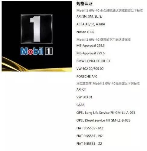

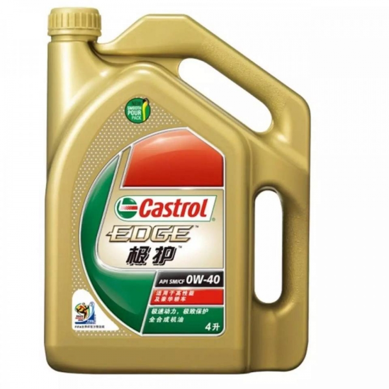

但毕竟机油涉及到发动机本身的磨损,所以,选择机油瓶身上有汽车企业相关认证的,无疑是最保险的选择。这说明,这款机油,通过了汽车厂家的认证,可以用在汽车厂家的某些发动机上。
比如下图中这款机油,通过了VW502 00/505 00认证,那么这两个认证要求下的大众发动机使用这款机油(具体到粘度的这款机油)就是完全没问题的,而且非常可靠。
