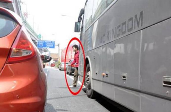

2.正常超车时忽视右前方行人
当两车处于并排行驶时,由于车速快,车辆距离近,属于超车的高危时段。此时,如果被超的车辆发现有情况而突然向左躲避,容易导致事故,这点相信大多数司机在超车时会注意到。但容易忽略的是,后车处于前车的左后侧位置,此时道路的右侧一旦有行人横穿马路,行人和后车都存在视觉盲区,前车看到有人横穿公路,车速减慢甚至刹车,后车刚好超过前车,就会与横穿马路的行人发生碰撞,悲剧由此发生。这种情况还很可能发生在市区的公交站处,由于公交车进站停靠,后面的车辆会采取从左边超车,但此时有些行人会从公交车前方横穿马路,如果稍有不慎,就容易撞到行人。
应变方法:行经人流多的路段时,减速慎行,勿跟车过近,保持视线畅通清晰,随时做好刹车准备。

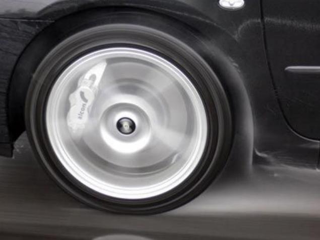

二、刹车失灵
造成刹车失灵的原因很多,一是对刹车系统缺乏必要的保养,刹车系统存在故障,像密封不严、真空助力泵失效、几种刹车油混合使用受热后出现气阻、刹车总泵或分泵漏油;二是由于操作不当导致失灵;三是由于严重超载,在重力加速度的作用下,加大了车辆运动惯性,直接导致刹车失灵。
应变方法:
1.缓缓拉起手刹,分几次拉紧、松开的方法,使车辆减速停下(最好时速在60KM/H以下)。
2.手动挡车可通过强制降档减速停车。直接挂入低挡,再松油门、抬离合器,再伺机挂入一档,利用发动机制动的效应制动。
3.如果是在下坡等危险路段出现刹车失灵,必要时可利用路边的沙泥堆、路沟、岩石墙壁等障碍物给车辆阻力而停车。

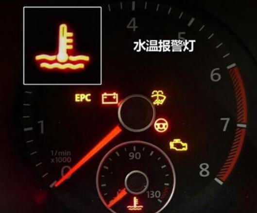

三、水温过高
这个主要表现为行驶中发动机突然报警,或汽车出现开锅现象。
应变方法:减速靠边停车,不要急于关闭发动机,降温时切忌用冷水浇发动机,最好打开前机盖查看是否“开锅”或冷却系统是否存在泄漏,如果是“开锅”建议怠速一段时间(有助于散热)再熄火,熄火后停放一段时间,再添加冷却液。如果冷却系统存在严重泄漏,必须马上停车添加冷却液或者直接叫救援到修理厂修理。

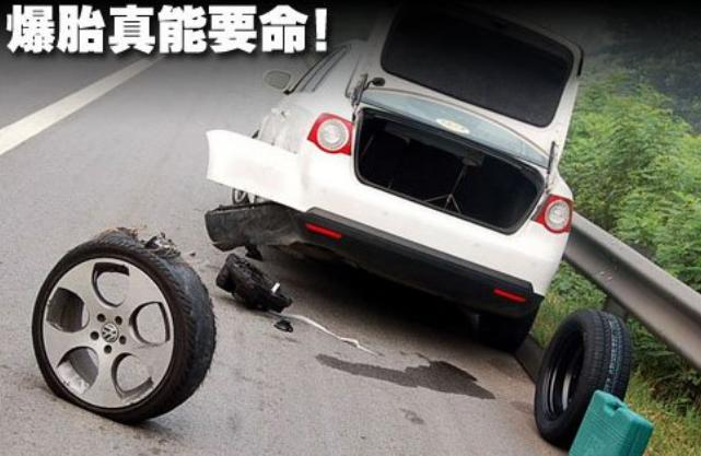

四、高速路爆胎
爆胎时车身会剧烈晃动,使方向盘失去控制。这时司机需要意识到,轮胎爆胎了,此时司机必须冷静!
应变方法:前轮爆胎:握紧方向盘,调整车头,动作要轻,千万不要猛打方向盘,更不能急踩刹车,等车辆速度逐渐慢下后再轻打方向盘。平稳刹车,打开警示灯,在车后适当距离树立警示三角牌。
后轮爆胎:采用收油减档的方式将汽车缓慢停下。后轮爆胎并不是非常危险,只需握紧方向盘。

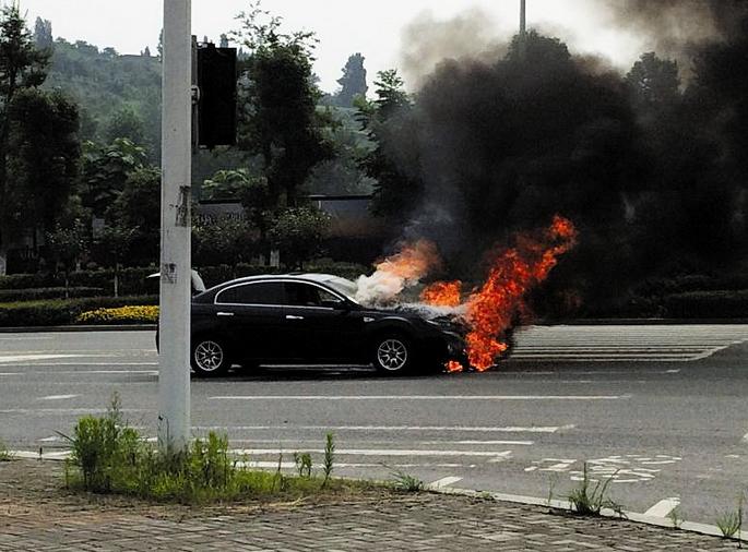

五、气味异常
车内气味异常可能的原因很多,如电路短路时的橡胶臭味;汽车行驶时,制动拖滞,离合器打滑等散发出来的离合器摩擦片、制动蹄片烧蚀时的焦烟味;排气管排出的烟雾味、生油味,以及发动机过热、机油液燃烧,也会散发特殊气味等。
应变方法:一旦闻着烧着似的橡皮臭时,便应立即靠边停车,查明原因排除,以防火灾车辆自燃发生。
