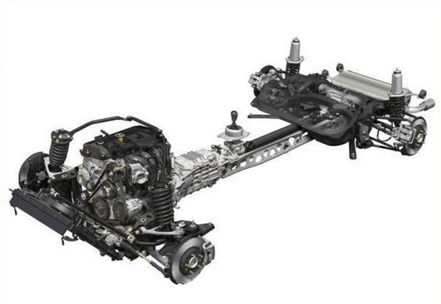

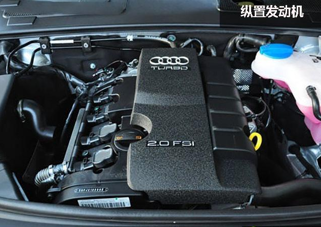

纵置式发动机

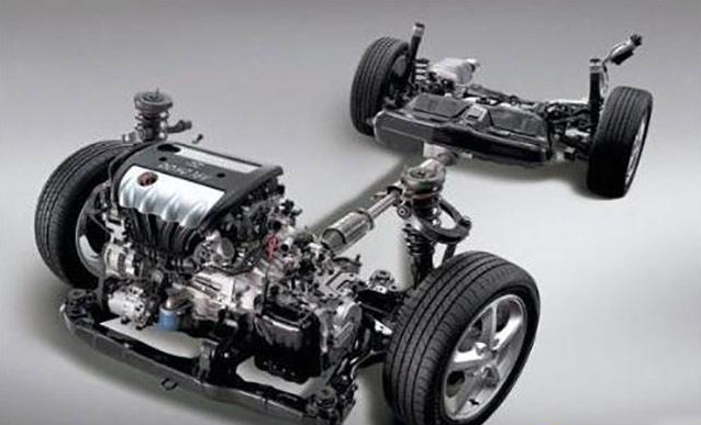

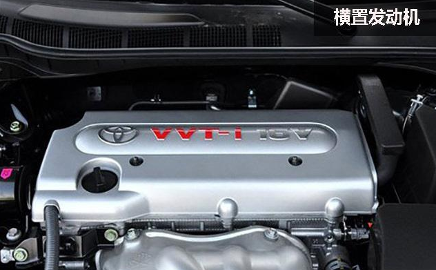

横置式发动机
横置式发动机最突出的优点是在前驱车上动力传递直接,比纵置式有更高的传动效率。因为前驱车上发动机的输出轴与汽车的前轴平行,所以动力直接通过普通的斜齿轮就能传递到差速器上。而纵置式发动机动力需要通过一组齿轮变向输出轴才能输送到前半轴。
在横置式发动机布置的前驱车上,变速器和差速器总成完全布置在前轴前面,发动机室占用空间较小。在纵置式发动机布置的前驱车上,变速器总成可以布置到前轴之后,重量分布比横置式发动机稍靠后,更加合理。
但是在后驱和四驱车上,纵置式发动机的动力传输比横置效率高。纵置式发动机可以很方便地从中央差速器分出前后传动轴来驱动前轮和后轮,而且更便于布置四轮驱动系统。

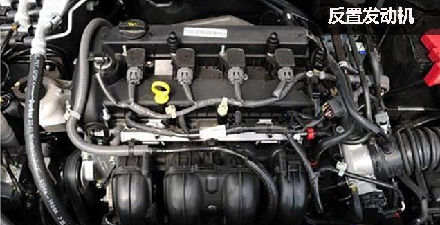

反置式发动机
反置式发动机是指进排气布置位置和普通发动机相反。普通发动机是前排气、后进气,反置式发动机则是前进气、后排气,进气歧管布置在迎风面,排气歧管布置在发动机后方,不用再从前面绕过发动机。
反置式发动机的优点是提高排气效率,降低车身重心,底盘更加平整;缺点是进气速度慢,压力不够,在发动机低转速范围内动力较差,容易产生积碳。马自达生产汽车比较注重操控性能,所以它的发动机就是采用的反置式,提高了驾驶乐趣。
