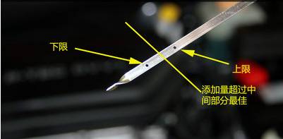

首先第一个,就是机油加太多。
那我们想想,待车子好一点嘛,机油是用来润滑的嘛,是用来保护发动机的嘛。我好一点的机油也要多加一点。
不是这样的。
机油加得太多的话,会导致汽车发动机在工作的时候,这个曲轴柄和连杆大端有剧烈的搅动。
它不光是会加大发动机内部的这个功率的损失,也会让溅到缸壁上面的这个机油变多了,变多了怎么办?烧掉。那就是传说中的烧机油了。
所以说,这个基本上是又烧机油,影响排放,消耗三元催化,还要让你的活塞和气缸加剧磨损。你这个多加机油,想保护一下发动机的这个想法,真的是事与愿违了。

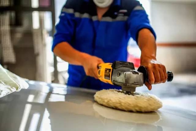

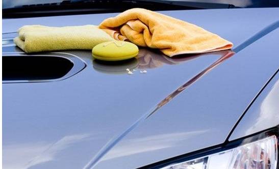

然后第二个,是打蜡。
很多人都觉得我要对车子好一点,要让车子漂亮点,那就经常是打蜡。没错,这个打蜡,的确是对我们车漆是有保护作用的,但是打的太频繁,也是会给车漆带来伤害的。
大多数市面上,尤其是汽车美容店,为了效果好,眼睛一看就是锃亮锃亮的。
这个车蜡当中,往往还有碱性物质,甚至是一定比例的研磨剂。他这么给你磨啊磨,打啊打的这么搞上去。
一乍眼看过去是很漂亮,但其实对你的油漆最外面那一层清漆层,是有磨损的,而且车蜡中的碱性物质。会让你的车身有可能产生变色或者是褪色。
所以说我们在打蜡的时候,最好是选择去污能力适中,而且是不含研磨剂成分的车蜡,贵一点也要选对的。然后呢,也不要什么两三天就去打一次蜡了。
没有什么太大意义的,每隔四个月或者半年打一次蜡就差不多了,你真的是爱漂亮,或者见客户,那么一个月一次也是极限,不要什么一个礼拜两三天就来,这个没有什么太大的意思。
还有一些朋友,又要省钱,或者说有这方面的爱好,都是自己来打的,那想当然的嘛,我们涂脸,这种什么洗面奶,什么东西,那都是手上一搓,然后么就圆圈打打打打,把它涂开来像涂大饼一样的。
但其实车子里面的打蜡不是用这种方法的,你会把这个车漆打的一个个像小太阳一样的。
说土一点好了,会打花掉的,正确的打蜡方式,是以直线的方式,就像我们编的那个竹席一样的,是横着来回打,打完再竖着来回打,它打出来的样子应该是井字型的,是横竖横竖的。
这样的话,可以让你的漆面比较光亮,平整,也不容易产生这种同心圆一样的小太阳的,有那种反光,看就觉得车子很旧。

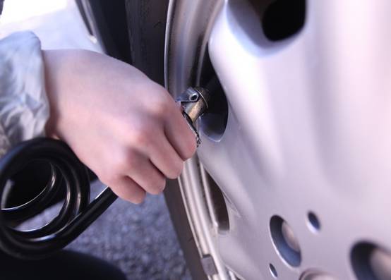

然后再来跟大家说一个,汽车轮胎。
那我们骑脚踏车骑得累死的时候肯定想,肯定是气不够了,我去打个气,这个是我们直觉的反应,对不对?
但是如果汽车你也是这么想,那就是大错特错了,你这个轮胎气压太高的话,会让轮胎在地面的附着力会减少,刹车效果都会变差的,弄不好,还容易侧滑。
这已经是不光是轮胎会给你整坏的问题了,对行车安全都是会有影响的,

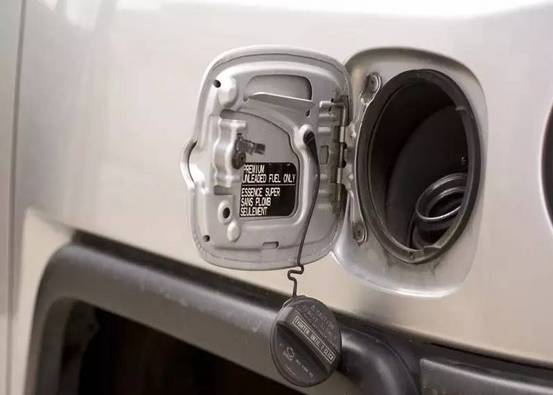

所以轮胎,它的正确保养也是反直觉的,不是气打的越足越好,老老实实的把自己的油箱盖打开,上面是写着的,标准胎压,比如说是2.5,2.6。
它往往会写的一个人的时候多少,两个人的时候多少,坐满的时候多少。
那一般我们是取中间值的,大多数的车子都是2.5,那是在你不清楚不了解,没办法的时候可以参考一下这一个压力指数,最好还是把油箱盖打开来看看,因为听我们这个节目,你听到2.5就用,它也是直觉的,对不对?
最好的办法就是打开油箱盖,重要的事情,我已经说了3遍了,各位打气真的不要再打错了。

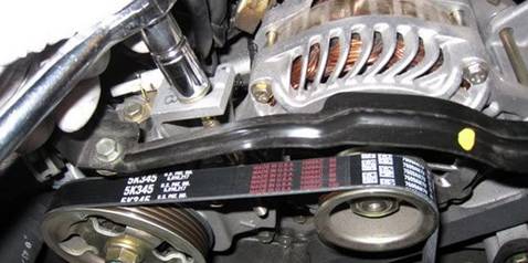

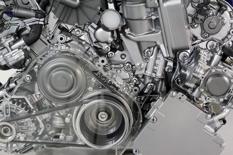

那么然后就是一些比较冷门的东西了,比如说这个车子里面,其实有很多什么涨紧轮,皮带,什么这种东西,那我们想想,你这个东西是要旋转的,你这个是要带动其它部件运作的,
那么是不是要夹得紧一点,松一点,就像我们脚踏车一样的掉链子,今天脚踏车躺枪。
那掉链子就是因为松,那我这个皮带全部都要上的紧,你上的紧,会使这个轴承的负荷过大,磨损么加剧,功率消耗么增加。
然后你如果再大一点,拉力大了,有可能你和这个皮带相关的这一些什么发动机,水泵,什么都给你夹了变形弯曲都有可能了,再过分一点,直接就把皮带绷断了。
所以说,各种各样的皮带原来要求多少就多少,你看它转的时候好像一甩一甩,好像像飘出来一样的,你不要惊慌,说 啊师傅,这个不行要甩出来了,这是我的命,你这个赶紧给我去弄弄紧或者怎么样。
按照标准值来就可以了,而且这个我们普通车主一般是判断不了的,交给售后师傅来看就可以了。
