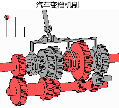

手动变速器,这个主要是不同厂家生产的汽车,有些做工比较差的厂家制造出来的变速箱,挂挡的时候比较生涩,或者比较难挂入。如果你的车子也有这样的情况,最好在磨合的时候注意下这点细节。
而质量好的变速箱,在挂挡的时候应该会能够感觉到一个吸入感,不需要用力挂挡,两个指头能够轻轻拨进去。我们的新车新买回来后,出现生涩感和不好挂的挡一般是低速档和倒档。

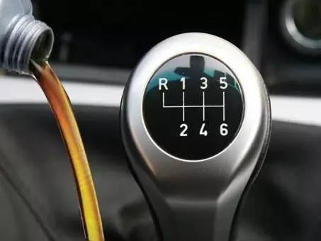

那我们有些朋友也会问了,首保的时候,要不要换变速箱的油呢?师兄觉得是没有必要的,大概什么时候换机油呢,4万公里左右,就可以了。
