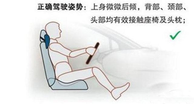

在调整后视镜之前,要确保你的坐姿是正确的,坐得舒服,视野清晰,保证打方向盘,挂挡时都顺手,刹车和油门也都能顺脚。背、颈、腰部都有支撑。

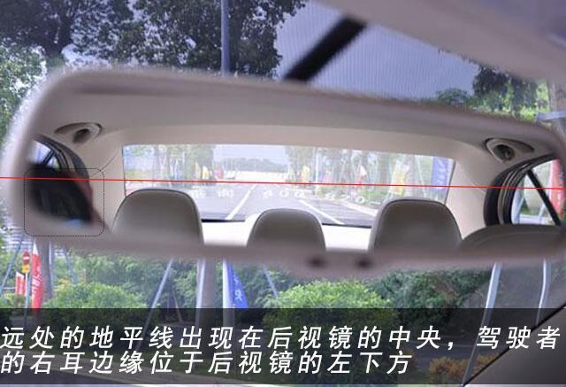

调整中央后视镜
首先,我们先调整下中央后视镜的位置,让镜面可以通过后车窗看到后面的地平线,并且将地平线置于镜面的中央。然后,再左右调整,让自己的右耳边缘出现在镜面的左侧边缘。

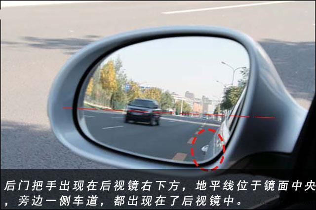

调整左侧后视镜
调整镜面的上下位置,与中央后视镜的情况一样,先将地平线位于后视镜的中央,由于常常会有高速车辆从这一侧超车的情况发生,我们需要更多的了解这一侧的道路情况,所以左右的调整是:将左侧后门的门把手置于后视镜的右下角,使镜面可以更多的出现旁边一侧道路的情况,使旁边这一车道的情况都能反映在后视镜内。

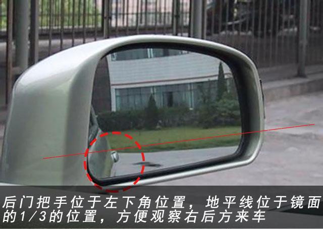

调整右侧后视镜
因为驾驶座位于左侧,因此驾驶人对车右侧的掌握不是那么容易,所以右侧后视镜在调整上、下位置时需要更多的对右后侧方向情况的掌握,约占镜面的2/3。而左、右位置则同样调整到后门把手位于左下方即可。

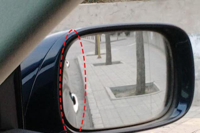

由于,经常需要从这一侧倒车进入停车位,所以在倒车前,需要调整下镜面的上下位置。
让前、后门把手都位于后视镜的左侧,并将大部分的右侧下方的路面情况反映在后视镜内。以免在倒车中压到或碰到其他物体。当然,在一些高档车型中,当车辆挂入倒挡后,两侧反光镜会自动调整,以便驾驶员观察后方情况。
