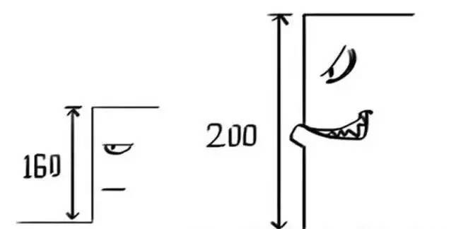

路肩高度
一般正常的路肩(即马路牙子)的高度是100-160mm但是也不乏200mm的超高马路牙子......

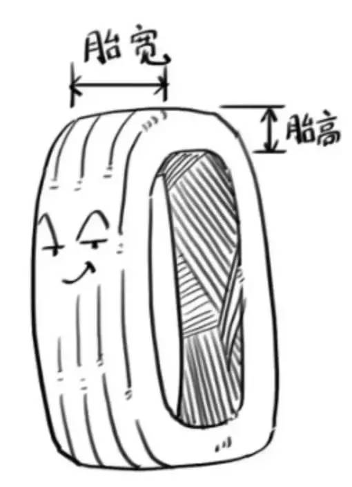

轮胎高度
轮胎的厚薄决定了压路肩的时候轮胎的受损程度,相同情况下,厚胎受损程度会轻一些,薄胎反之。
怎么看轮胎是薄是厚呢?关键是看扁平比(扁平比=胎高÷胎宽×100%)比如轮胎的规格是205/55 R16,扁平比为55,这个数字越小轮胎越薄。

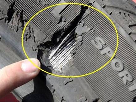

帘布层
帘布层可以看作是轮胎的骨架,帘布层由许多帘线编织而成,承受着轮胎的内压张力和冲击负荷。

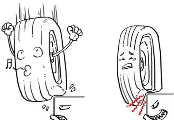

说完了这几个概念,继续说压路肩的事。
路肩越高,轮胎受损的程度越大。扁平比为60的轮胎以大于30km/h的车速,小于45度的角度压上150mm的路肩,帘布层中的帘线至少要断3至4根。
帘线断裂的轮胎容易产生鼓包,轮胎随时有爆胎危险。更糟的是,鼓包并不是马上出现的。帘布层受损属内伤,表面看不出来。

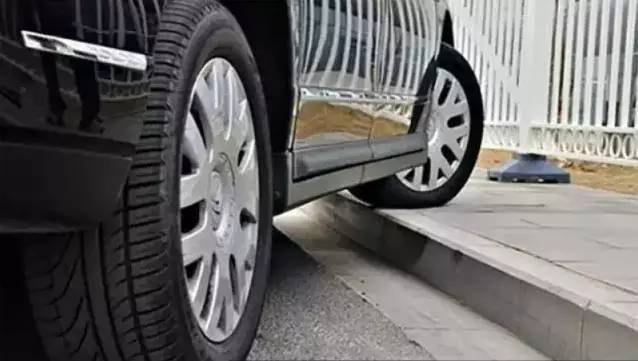

如果不可避免要开上路肩,那么切记,不要用轮胎侧面压上路肩,应该确保轮胎正面与路肩最大面积的接触,最好左右轮同时接触路肩;车速不要太快,这样能最大程度的减少轮胎受损。
