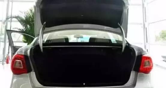

除了车门四周,密封条在车窗、天窗、发动机舱、后备箱等部位都有,起到的作用就是密封,密封效果好的话,不仅隔音降噪,还能防水、防风,作用简直大了去了。

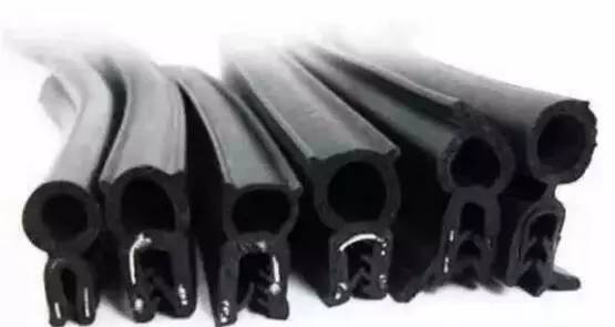

不过,密封条的材质主要是橡胶,虽然有硫化橡胶、硅橡胶、氯丁胶、丁腈橡胶、热塑性弹性体类、热塑性硫化胶(TPV)、增塑聚氯乙烯(PPVC)、表面涂层材料等多种材质,不过由于密封条是隔绝车内与车外的通道,需要天天面对严寒酷暑的考验,所以这些材料时间一长肯定会老化、破损。

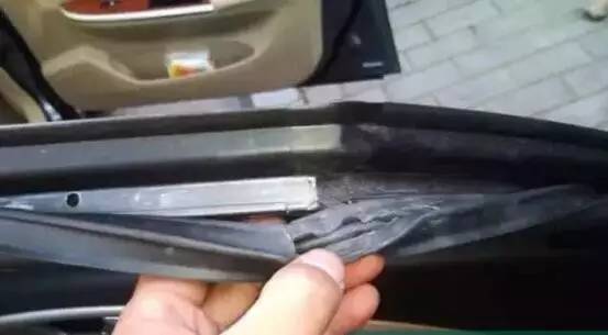

除了上面车妹说的隔音效果变差、漏风等状况,如果发现密封条上有明显的橡胶裂痕或者可见的破损,就说明要更换了。
首先,更换密封条之前一定要根据自己车型上使用的密封条选择好款式,不同车型用的密封条也可能不一样哦。

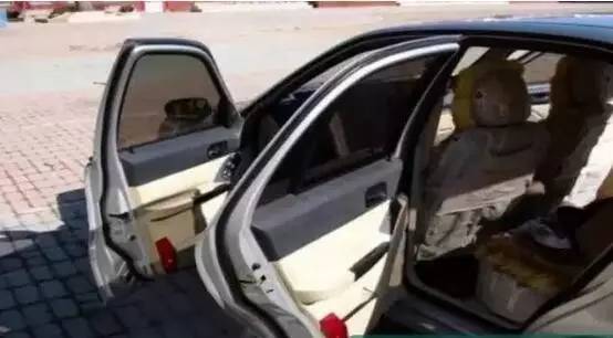

第三,更换车门密封条的时候要注意为车门排水孔预留位置,一般车门下方有一两个排水孔,如果没注意给堵上了……嘿嘿,小心你的车门吧。

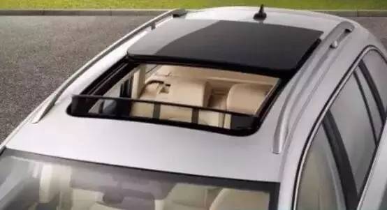

第五,汽车天窗的密封条也需要注意,因为长时间暴露在空气中,日晒雨淋更加严重,有些破损的密封条还可能导致天窗漏风、漏雨。所以,天窗密封条也要注意及时保养。
一般来说,车门、发动机舱、后备箱的密封条都比较容易更换,自己动手能力强的话,自己也能完成;如果是天窗、车窗这些位置的密封条需要更换,可能就要求助专业人士了,毕竟更换这些位置的密封条需要专业的工具和专业的技巧。
