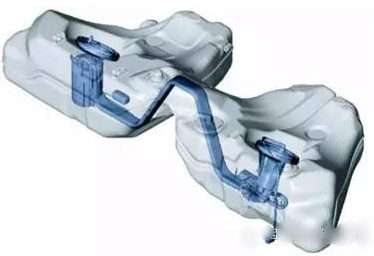

另外宝马油箱是分左右2侧的,如果油箱左右两侧引流不好也容易引起燃油泵过热的问题,正常情况都是优先消耗左侧的燃油,如果引流不畅,或者说左侧的燃油根本到不了右侧,那么燃油泵就一直在抽用右侧的燃油,燃油泵很快就会出现在油面之上,影响散热。

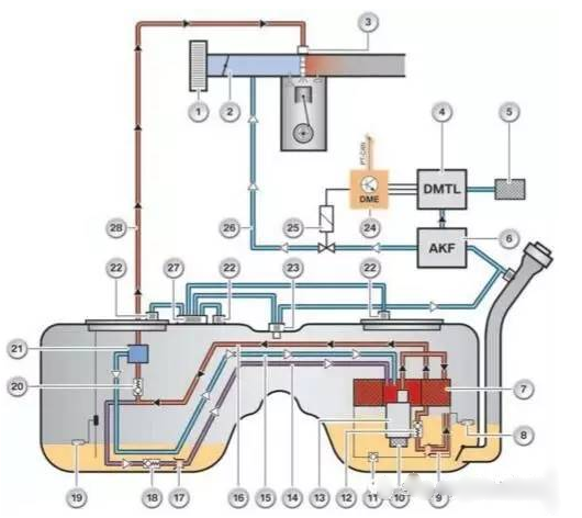

小贴士:宝马燃油系统图示
1、发动机的空气滤清器
2、发动机的进气装置
3、喷射阀
4、燃油箱泄漏诊断模块(DMTL)
5、滤尘器
6、活性炭罐(AKF)
7、燃油滤清器
8、油位传感器
9、引流泵
10、抽吸滤网
11、首次加注阀
12、单向阀
13、电动燃油泵(EKP)
14、补偿管路
15、回流管路
16、供给管路
17、引流泵
18、单向阀
19、油位传感器
20、单向阀
21、压力调节器
22、运行通风阀
23、加油通风阀
24、数字式发动机电子系统(DME)
25、燃油箱通风阀(TEV)
26、清洁空气管路
27、中央调压阀(Z-DHV)
28、连接至发动机的供给管路
