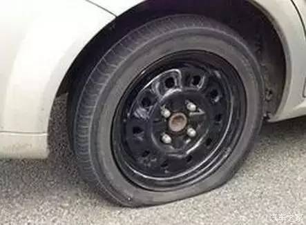

只担心胎压过高而不担心过低
这是在吓人好吗
胎压低反而更容易爆才对

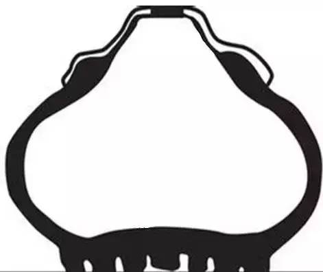

胎压低时,爆胎并不是因为室外高温
而是轮胎自身受到压迫性损坏造成的
此时,胎肩与地面亲密接触
在钢圈和地面带来的压倒性挤压和摩擦
以及屈伸过度的情况下
本来坚挺的胎肩气密层产生皱纹
在剧烈的屈曲运动下
气密层的黑斑产生高温
胎温一路蹭蹭往上升
胎体帘子布和橡胶逐渐开始剥离
爆胎几率也随之飙升
在轮胎强度严重下降的情况下
继续行驶,迎接你的就是爆胎了
