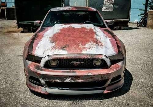

汽車生锈,明面上的锈还能看的见,要是底盘生锈的话,车主也许都发现不了。有人觉得,汽車生锈能有多大事啊,顶多即是漆面欠好看了罢了,补一下漆不就行 了?但实际上,汽車生锈不只影响漂亮,还对会影响行车安全。还有的车主很疑惑,自个的车分明没有被水汽腐蚀,为何还会生锈了呢?今日,我们就跟我们说说 这汽車生锈的事。

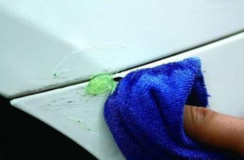

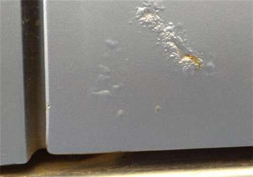

1、漆面生锈,特别是边缝
漆面生锈的元凶巨恶是车漆孔洞中躲藏的湿气,除了多见的磕碰、剐伤外,行车时车胎弹起的小石块打在漆面上,也会使漆面呈现小点,发生小锈斑,特别是漆面边缝这种当地特别简单被许多车主疏忽。
【支招】车主平常要定时查看车体边缝和车身附近,夏日频频降雨,特别更要留意,雨后千万不要就省劲不洗车了。关于车身现已呈现的一些细微的划痕或锈蚀, 我们大能够自个着手处理。首要,选用极细的水砂纸蘸水悄悄同向直线磨去锈斑,擦净后,用补漆笔进行上色处理。这么做就能够起到避免锈迹扩展、加剧的效果。 别的,用牙膏涂改在新的小伤痕上也能够避免生锈。关于漆面较软的车,车主还能够思考做个封釉。

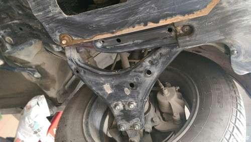

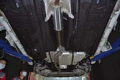

2、底盘生锈,越低越严峻
烂车先烂底,底盘是和地上最靠近的部位,受路况影响特别严峻。行进过程中受沙石飞溅碰击、高低路面托底、雨雪锈蚀,运用寿命大大缩短。修理时托起来一看,底盘已锈蚀斑斑。在旱季,酸雨集合的积水加上空气中含的盐分,车辆底盘就更简单就生锈了。
【支招】防止底盘生锈,车主在洗车后尽量要将底盘风干或吹干,要是嫌费事,干脆能够做一个能够防锈的底盘装甲。底盘装甲即是在车底喷涂一层5毫米摆布的高分子橡胶聚合物,凝结后就如装甲通常护住底盘,能有用的防止生锈。

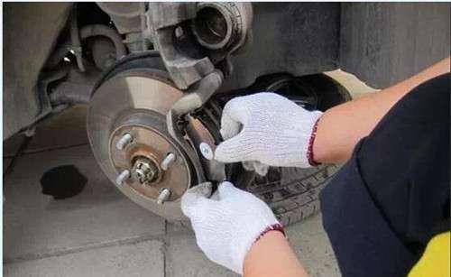

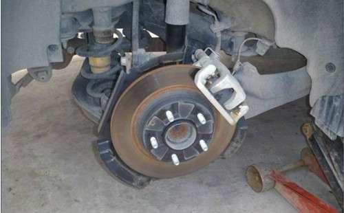

3、刹车生锈,是正常景象
许多人都没搞懂刹车盘为何会生锈,本来如今大多数的家用车的刹车盘都是铸铁原料,不像车身外表那样做防锈处理。时刻一长,外表简单生成一些锈迹。刹车 盘生锈本来是正常景象,跟质量并木有神马必定的联络,但会对刹车体系有必定影响的。所以,每两个月要对刹车盘进行一次保护养护,作为车主的您可不能偷这个 懒。
【支招】刹车盘上若有细微的锈迹,能够用行进时接连制动的办法除锈,锈迹能够在屡次制动下被磨去,当然,若锈迹严峻,刹车踏板、方向盘等显着的颤动,就要去去专门处理了,需求找修理厂把刹车盘拆下打磨,把锈迹处理洁净。
