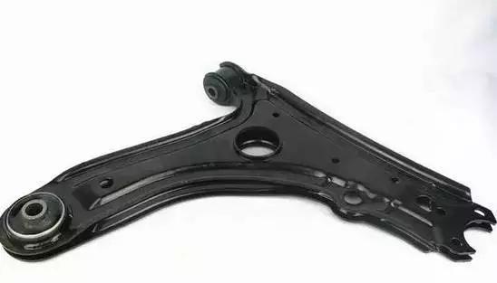

一、由悬架三角臂球头位移引发的跑偏
很多车主都经历这种情况:在直线行驶时,车辆会不由自主的往左或往右偏,想要一直走直线就要时刻跟方向盘较着劲儿开车。这种情况下如果四个轮胎的胎压都一样,可能就是悬架三角臂球头外面的橡胶套损坏,球头位移,导致左右车轮并不在一个水平线上,这就需要更换三角臂球头,更换悬架部分零件,就必须做四轮定位校准角度。
三角臂,也叫下摆臂

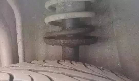

二、由避震器渗油引发的跑偏
经常走颠簸路面、经常马路牙子上停车、经常以较高的速度经过较大的坑坎儿等等,这些情况都会造成避震器胶套过早地老化渗油,导致左右避震器的阻尼系数不一样,左右避震器一软一硬,行车过程中肯定朝着软的一边偏。更换避震器或者胶套之后,也要做四轮定位校准角度。
避震器胶套老化渗油

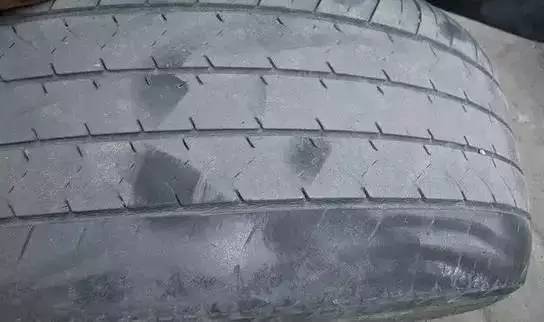

三、悬架三角臂球头位移引起的吃胎
同样也是由悬架三角臂球头位移引起的问题就是吃胎,哪边球头有问题吃哪边,吃胎对轮胎的寿命有很大影响,也是影响行车安全的隐患。更换球头后,换上新轮胎做四轮定位校对定位参数即可。
长期左右胎压不一致行驶也会引起吃胎
