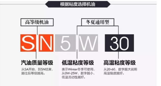

关于SAE
SAE:全称是美国汽车工程学会。这也是世界通用的衡量机油黏度的标准。其中又分为单级黏度和复级黏度。如:SAE 30即单级黏度,SAE 5W-30即复级黏度。
“W”是冬天的意思.W前面的数字越小,其低温黏度越小,低温流动性越好,适用的最低气温越低。
W后面的数字的确是指在100摄氏度下机油的黏度,数字越大表明机油黏度越大。其后面的数字主要指的是机油耐高温性的指标,数值越大说明机油在高温下的保护性能越好。
您看看,定义明明说的是“100摄氏度下机油的黏度”,怎么就扯到温度上了?所谓的30就是指需要在环境温度低于30℃时使用,40就是指需要在环境温度低于40℃时使用,这种说法实在是有些耸人听闻。以至于绝大多数车友依然被误导。
荒谬的结论总是要通过常识和正常的逻辑去判断,想想看,如果W后面的数字真的是代表油必须要在这个温度下使用,超过就有问题的话,那发动机工作温度达到90-100℃怎么却不见90的油?
所以,简而言之,30、40不直接代表温度,是指100度时的黏度,和气温无关。

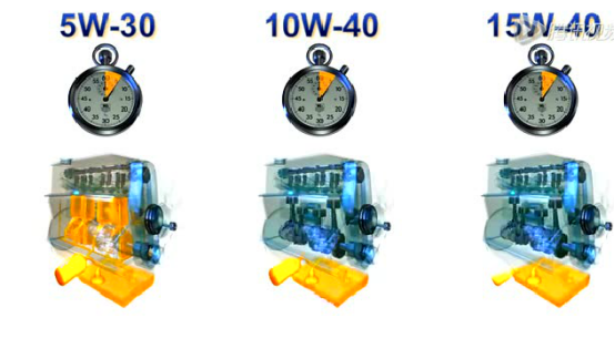

其次,同质量级别的机油:
1、5W-30比5w-40的流动性更好,更能降低油耗(燃油),给发动机更快地散热。(我们可以通过视频了解低黏度机油的流动性优于高黏度机油)
