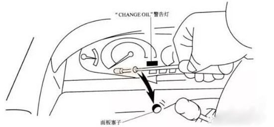

(3)归零时,需将仪表板下方的橡胶塞拆下,用一根细小的工具穿过仪表板的孔,将仪表板的归零键压下,如下图所示,重新设定后,再检查警告灯是否还亮着。
△ 丰田巡洋舰4700轿车保养灯归零复位按钮复位

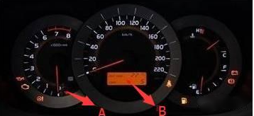

丰田RAV4保养灯归零1此方法适合2006-2011年2.0和2.4排量的车
(1)打开点火开关,按住Trip按钮;
(2)然后关闭点火开关,并按住里程记录按钮不动;
(3)打开点火开关,继续按住按钮持续5秒,等待屏幕显示“000000”和“Maintreqd”;
(4)指示灯熄灭 归零成功。

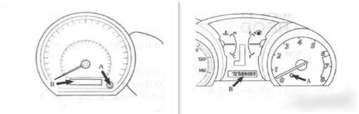

△ 显示屏
(2)按下按钮图中A来显示“Trip A”在显示屏上图中B;
(3)关闭点火开关;
(7)显示屏图中B显示“000000”和“Maintreqd”,指示灯将会熄灭,表明归零完毕。
△ 显示屏
(2)按下按钮图中A来显示“Trip A”在多功能显示屏图中B上;
(3)关闭点火开关,按下并按住按钮图中的A;
(4)打开点火开关;
(6)显示屏图中B处显示 “Oil mileage reset mode”;
(7)当重新设定完毕时,在指示灯熄灭和显示记录里程数前,显示屏幕上图中B处变为“Oilmileage reset mode complete”持续大约1s;
(8)重新设定完成,松开按钮图中的A。

(2)按下左图中按钮A来显示里程读数,按下左图中 A,“Trip A”在右图中B处显示;
△ 显示屏
(3)关闭点火开关;
(7)两个显示屏中B上显示“000000”和“Maintreqd”,指示灯熄灭,重新设定完毕。

1、4缸发动机机油保养灯一般每隔15000km亮起,完成保养后应将保养灯归零。丰田塞利卡、花冠车型复位按钮位于加速踏板左侧,丰田基先达复位按钮位于仪表板左下方。丰田大霸王车型复位按钮位于仪表板左下侧。
2、丰田轿车每行驶至设置的保养里程数时,仪表板上的机油指示灯将点亮,提示要更换机油,在完成机油和机油滤清器的更换后需要重新设置里程数,移开仪表板下方的盖子(胶塞),然后插入一字旋具,拧动内旋钮开关A,即可完成保养灯归零。
