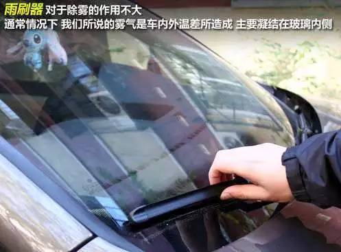

关于车窗内雾气的发生原理,咱们就不做杂乱的赘述了。简略来说就是由“外冷内热”的温差所构成的。车内的温度要高于室外温度,雾气随之构成。在本文中咱们所指的水雾都指玻璃内部的,所以雨刷器的作用并不大。

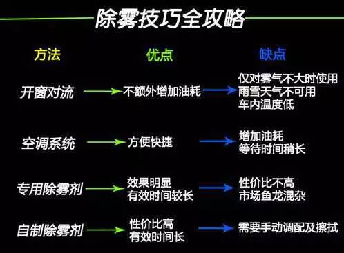

除雾的办法多种多样,正本简略来说就分为花钱与不花钱两种。开窗对流不会带来额定的开支,但受制要素较多。而运用空调除雾应该是最为广泛的,但开凉风仍是 开热风也有考究,后边咱们会为咱们介绍。专用除雾剂的商场鱼龙混杂,报价区间也较大不简略分辩,主张您克己除雾剂,具体办法咱们会具体介绍。

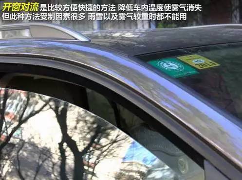

1、开窗对流
假定发现车内雾气不大的话,咱们能够将两端的车窗翻开一条缝隙,这么车表里空气构成对流,温差也会减小,雾气就会逐步不见。这种办法的原理和开空调凉风是 相同的,但不添加油耗。开窗对流的害处十分显着,雨雪气候、高速路、雾气较大时都不可用,并且开窗会下降车内温度。

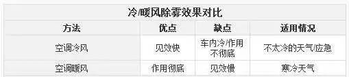

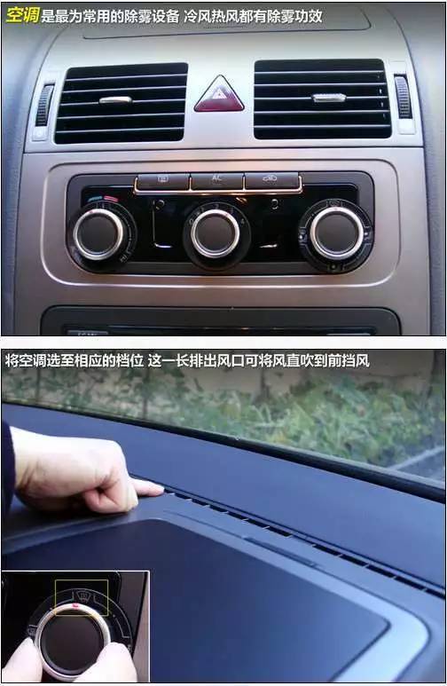

关于大多数车主来说,运用空调体系除雾是最为广泛的。现在市面上根柢一切的汽車前挡风玻璃下,都有空调出风口,只需将空调选至相应档位就可运用空调吹出的 风除雾。但用凉风仍是暖风呢?冷/暖风各有优缺点,假定您着急上路能够用凉风应急。大多数状况咱们仍是主张您运用暖风。

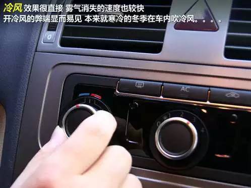

翻开车内的电扇和制冷开关,凉风吹到前挡风玻璃上雾气很快会不见,作用很直接。但这个办法有一个最大的害处,就是车内的人会感到很冷。在正本就很酷寒的冬天,吹着空调凉风这味道欠舒服。并且封闭凉风后,雾气有或许再次出现。所以咱们并不主张运用凉风除雾。

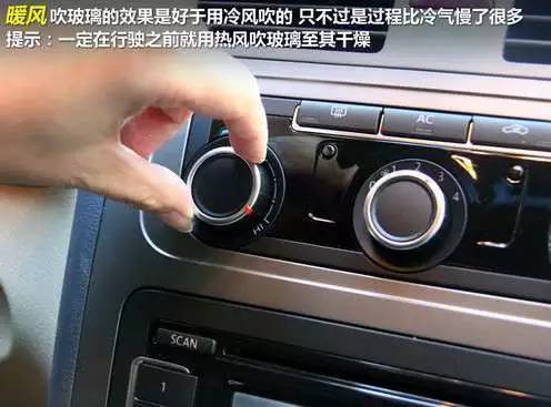

用热风吹玻璃的作用是好于用凉风吹的。但由于刚启动时,水温很低,要通过一段时刻空调才调吹出热风,所以时刻上要善于用凉风吹。刚开始时,车内的雾气会变 的更大,这是由于表里温差更大了,等热风将车内的水分烘干后,雾气就会不见。格外提示:假定运用此办法,请有必要内行进前运用暖风除雾,等候雾气彻底不见在 上路。

归纳对比这几种除雾办法,咱们对比推荐的是克己除雾剂和暖风除雾这两种办法。不管从经济视点,仍是舒服度方面思考,这种办法都较好。咱们除雾的意图是为了行进行车安全性,所以请紧记:不管选用哪种办法除雾,一定要内行进之行进行。
