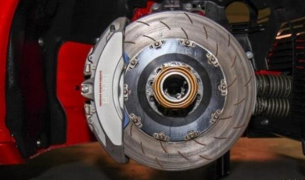

讲刹车之前猹先生还是认为把刹车系统工作原理简单描述一下,就能够简单的了解一下整体刹车系统的结构,这样对于理解后面的小知识就非常容易了。其实刹车系统工作原理很简单,当你脚踩刹车踏板的时候,在刹车助力泵的作用下,刹车总泵通过刹车管给刹车卡钳供油,然后刹车卡钳就通过刹车片把刹车盘夹住,这样就刹住了。简单的说就跟自行车的刹车是一样滴,也就是刹车卡钳力越大,那么刹车成绩就越理想。

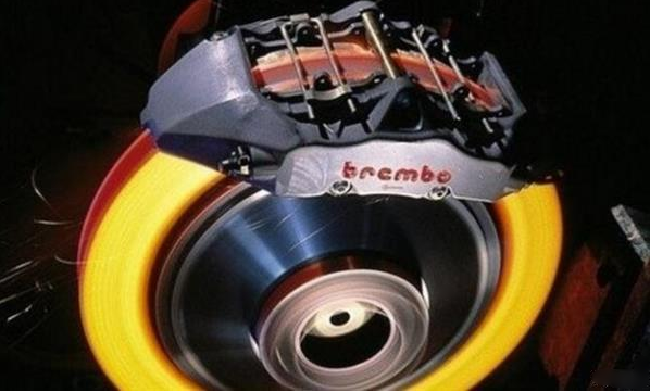

关于赛车刹车的小知识
说赛车的刹车系统其实挺笼统的,毕竟赛车的种类那么多。猹先生就简单说一说大部分赛车和家用车刹车系统的区别。一般赛车的刹车片、刹车油、制动卡钳、刹车盘、刹车总泵都是特殊的,总体来说就是耐高温和散热性比较好。下面就简单谈谈赛车刹车片和制动力,赛车刹车片工作温度要远高于平常车,也就是说如果民用车换上赛车的刹车片,那么在道路上是刹不住的,因为工作没到工作温度,刹车性能就非常差。
还有制动力方面,由于赛车的制动力比较大,很少有日常驾驶的那种1/5刹车的时候,所以对于初段制动标定制动力度也是非常大的。如果单单把没有热车的赛车开上街道,开起来的感觉就是前端还好,有一种类似于民用车轻微刹不住的感觉,还能控制。一旦刹车系统预热完成以后,轻点刹车,整个车就跟正常全刹车一样,即使自己和乘客不晕车,后车也会由于猝不及防不断追尾的。所以赛车刹车跟民用车是两个趋向,没啥参考价值,下面猹先生还是谈一谈对于家用车,什么样的刹车比较好!

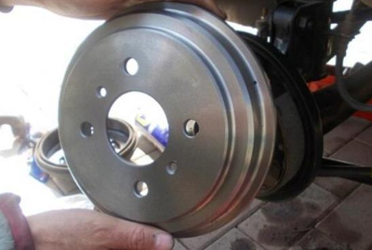

如果真的想让自己刹车的感觉好一些,最简单粗暴的方式并不是去改装刹车,而是换上四条性能高一级别的轮胎,整体感觉就会好很多。然后谈一谈简单的刹车系统改装,猹先生不太建议去改装后刹车,除非你是抱着让爱车漂亮的目的。因为一般在设计当中后刹车分配的制动力不会超过30%,所以没太多意义。如果改装刹车系统呢,建议选择比较大的厂家的改装套件(一定是套件),因为单独改装一个零部件,可能就会破坏整个刹车的脚感,最后虽然成绩上升了,但是脚感非常差,也是得不偿失的。
