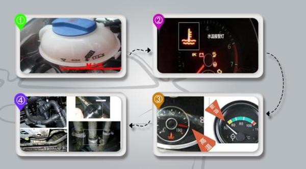

一、清洗冷却系统/更换冷却液前检查(清洗冷却系统必须在更换新冷却液前操作)
1. 检查水箱是否过量消耗(检查冷却液补水壶液面是否低于标准最低值)
2. 起动发动机检查仪表中的水温提示灯是否点亮。
3. 发动机达到热车状态,记录车辆水温表读数(偏高、偏低,询问技术人员)
4. 检查发动机冷却系统是否有泄漏
备注:发现以上问题均需要技术人员确定,此车适合进行冷却系统清洗以及接下来的更换防冻液作业?得到技术人员确定才可以进行更换防冻液作业,并且要求在涉及以上4种现象的车辆施工单上文字标注。

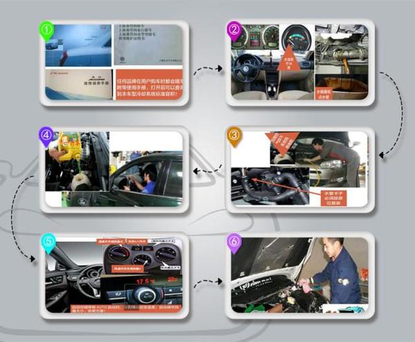

二、操作工艺规程
1、如果有更换防冻前需要清洗冷却系统,需要确定作业车辆冷却系统容量,根据标准容量设定添加清洗剂比例(使用专用的冷却系统清洗剂请按照使用产品说明书执行操作)这里不做详细说明.
2、更换防冻液需要达到安全作业温度(请作业人员选择合适排放温度建议低于30°度),打开冷却系统加注口(安全起见必须用毛巾捂住慢慢打开,确定泄压后方可完全打开)举升车辆,在车辆靠近水箱位置放置就防冻液收集器,尽量面积大些的容器避免飞溅弄脏工位。有放水堵的车型直接打开此堵/无放水堵的车辆拆卸下水管最低的一端(即相对于整车来说最低端的一根水管,这样才能放的更干净),流尽发动机内的防冻液,注意防止烫伤。
3、如果有条件,用压缩空气吹枪+厚毛巾在膨胀水箱加水口处加压以尽可能排除发动机体内的防冻液,装复下水管(卡子一定要压住原来的压痕,否则可能会漏),清理旧防冻液,确认水堵/卡子装配正常后落下车辆到正常作业高度。
4、在膨胀水箱处添加防冻液(要有耐心,添加流量尽可能小些避免系统内存在过量空气)。添加防冻液至水位上限,不要盖膨胀水箱盖由另一人发动引擎,一人继续补充防冻液至最高水位,注意添加量是否和放出来的量或车辆使用手册标准加注量,如果差不多了执行下一步。
5、盖膨胀水箱盖,启动发动机至完全热车并观察水位,当发现水位下降后请不要马上打开水箱盖否则可能会被烫伤,正确的方法是关闭车辆,等待水温表显示温度下降到安全数值,再次观察蓄水壶内防冻液是否在规定数值,如果还是不足用厚毛巾盖住膨胀水箱盖慢慢拧松,排泄系统内空气,这时可能会有防冻液流出不必担心,如果可能,打开水箱盖添加防冻液至水位上限。
6、安装好膨胀水箱盖,启动发动机,打开鼓风机并选择最热检查热风温度是否达标,检查发动机舱内拆卸水管处是否渗漏,检查水位,要着车至散热器风扇的启停循环至少2次以上。
7.动机冷却后用清水冲洗防冻液飞溅到的部位,更换防冻液作业完毕。
