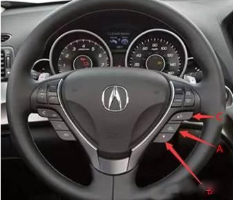

本田讴歌保养灯归零1本田讴歌TL
(1)接通点火开关;(2)如果保养信息显示出来,按下图1中按钮B或按钮C来取消显示;(3)反复按下图1中按钮A,直到机油寿命显示出来;
△ 图1
4、按下并按住图1中按钮A持续至少10 s,直到发动机机油剩余寿命重新设定模式显示出来;5、按下图1中按钮B或按钮C来显示“Reset”;6、按下按钮A来确认重新设定,此时信息“Oil life100%”显示出来;7、为了取消重新设定,按下按钮B来显示。“Cancel”;8、按下按钮A;9、断开点火开关。

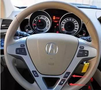

1本田讴歌MDX
(1)接通点火开关,保养信息会显示串来;
(2)按下图2中按钮B来取消保养信息;
(3)反复按下图2中按钮A直到机油寿命显示出来;
△ 图2
(4)按下并按住按钮A持续至少10s,直到发动机机油寿命剩余重新设定模式显示出来;
(5)按下按钮B,当显示“Reset”信息后再按下按钮A,此时保养项目代码将会消失,同时“Oil life 100%”信息将显示出来;
(6)按下按钮B,当显示“Cancel”信息后,然后再按下按钮A;
(7)断开点火开关。

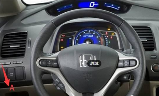

思域2006-2010年保养灯归零
1、打开点火开关;
2、反复按下按钮图3中A直到显示机油寿命;
△ 图3
3、按下并按住按钮图3中A持续大约10S,直到发动机机油剩余寿命和保养代码指示灯闪亮;
4、按下并按住按钮图3中A持续大约5s,直到保养代码显示出来,同时“Oil life 100%”信息显示在屏幕上;
5、关闭点火开关。

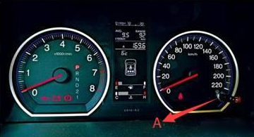

CR-V 2007-2010年保养灯归零
1、打开点火开关;
2、反复按下按钮A直到显示机油寿命;
△ 图4
3、按下并按住按钮A持续大约10s,直到显不“Initial reset mode”信息;
4、旋转按钮A来选择“Oil life”指示灯;
5、显示屏会开始闪亮;
6、按下A来选择这个设置;
7、按下并按住按钮A持续大约5s,直到保养代码消失和信息“Oil life 100%”显示;
8、关闭点火开关;

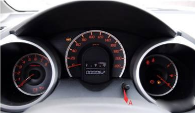

本田飞度保养灯归零
1、接通点火开关;2、反复按下图5中按钮A直到机油寿命显示出来;
△ 图5
3、按下并按住按钮A持续大约10 s,直到发动机机油剩余寿命和保养指示灯闪亮;4、按下并按住按钮A持续大约5s,直到保养代码消失和信息“Oil life 100%”显示出来;5、断开点火开关。
