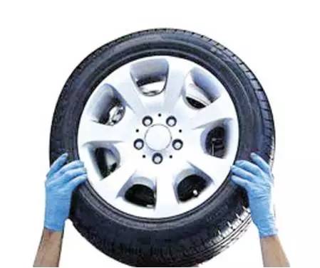

一:轮胎tyre
更换周期:5万至8万公里
正常情况下,一个轮胎的更换周期是5万至8万公里。轮胎侧面若出现裂纹,即使没有达到行驶里程,为安全起见,也要更换。 当胎纹深度低于1.6 毫米,或者胎纹已经达到磨损指示标记时,必须更换

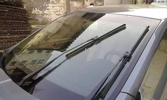

二:雨刮片Wiper blade
更换周期:一年
雨刮片最好一年更换一次。日常使用雨刮片时,要避免“干刮”,这样很容易损伤雨刮片,严重时会造成汽车玻璃的损伤。车主最好在喷洒清洁性和润滑性更好一些的玻璃液后,再启动雨刮,平时洗车时也应同时清洁一下雨刮片。

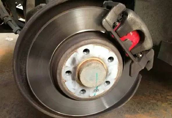

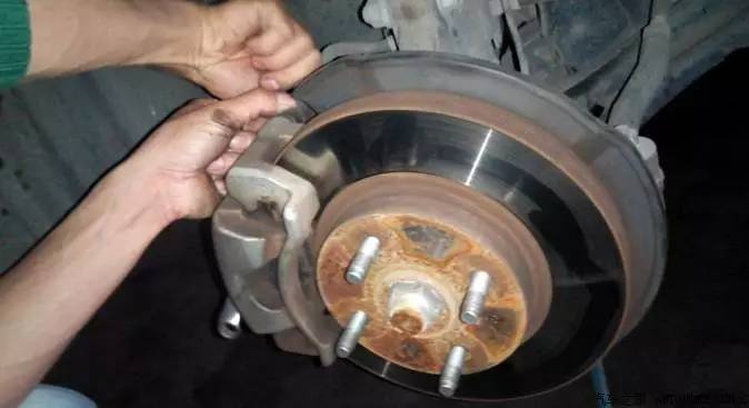

三:前刹车片Brake pads
更换周期: 三万公里
制动系统的检查尤为重要,直接影响到生命安全,一般情况下,刹车片会随着行驶里程的增加,而逐渐磨损。
四:后刹车片Brake pads
更换周期:三万公里
如果刹车片的厚度不到0.6厘米时就必须更换。 正常行驶的情况下,每3万公里更换一次刹车片。

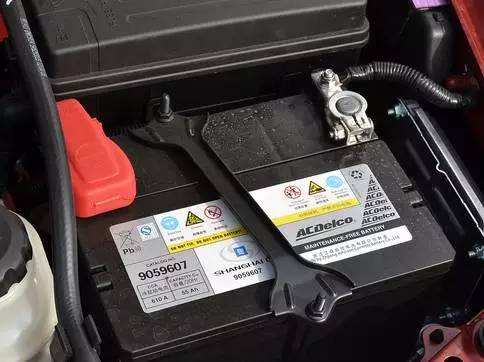

五:蓄电池Battery
更换周期:6万公里
电瓶通常在2年左右视情况检查更换。平时在车辆熄火时,车主尽量少使用车辆的电气设备,防止电瓶亏电。

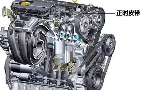

六:发动机正时皮带Timing belt
更换周期:60000公里
发动机正时皮带最好在2年或者6万公里时进行检查或者更换。不过,如果车辆装配的是正时链条,就不必受“2年或者6万公里”的约束进行更换了。

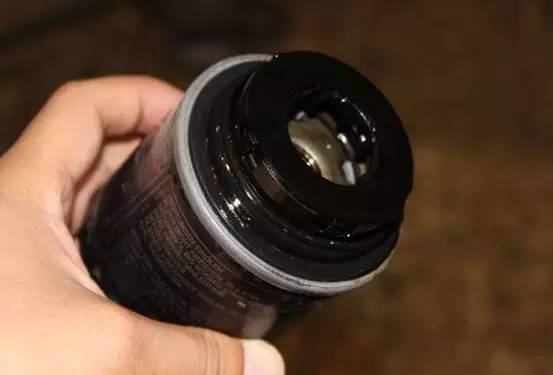

七:机油滤清器Oil filter
更换周期:5000公里
为确保机油油路的清洁,发动机在润滑系统中装有机油滤清器。为的是防止杂质混入机油中造成氧化而产生胶质和油泥堵塞油路。机油滤清器应行驶5000公里与机油同时进行更换。

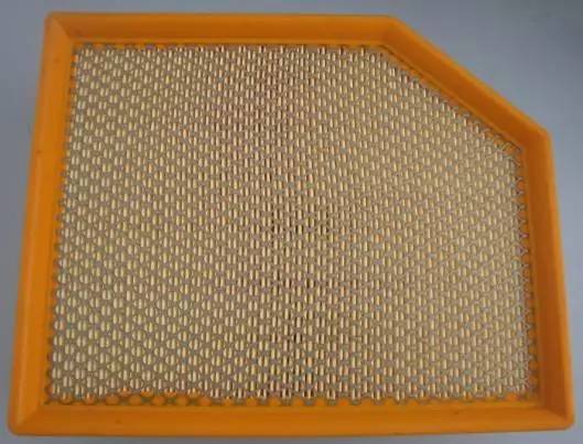

八:空气滤清器Air cleaner
更换周期:1万公里
空气滤清器主要是阻隔发动机在进气过程中吸入的粉尘和颗粒,滤网长期不清洁会导致发动机内吸入灰尘,造成汽缸壁非正常磨损。空滤最好每5000公里清洁一次,用气泵吹净即可,不要用液体洗。空气滤清器每1万公里需要更换一次。

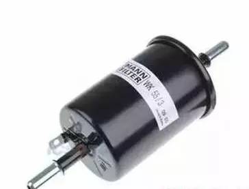

九:汽油滤清器Gasoline filter
更换周期:1万公里
随着欧Ⅲ标准即将实施,汽油质量在不断提高,但难免会混入一部分杂质和水分,因此汽油进入汽油泵必须进行过滤,以保证油路通畅,发动机工作正常。由于汽油滤清器是一次性使用,每隔1万公里需进行更换。

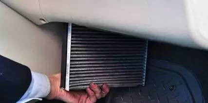

十:空调滤清器Air conditioner filter
更换周期:一万公里检查
空调滤清器与空气滤清器工作原理相似,是为保证汽车空调开启的同时能呼吸到清新的空气。空调滤清器也要定期更换,当使用空调时有异味产生或从出风口吹出大量灰尘时就要进行清洁保养和更换。
