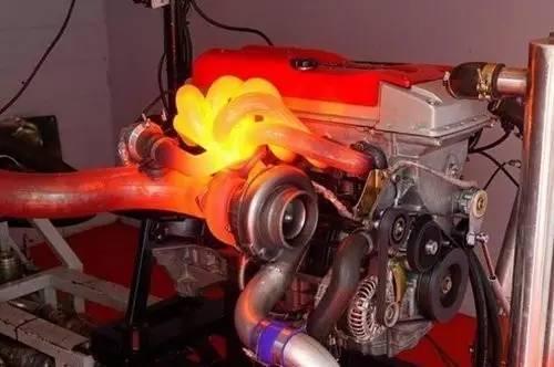

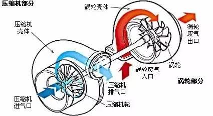

大家知道的,涡轮增压是利用排气歧管排出的废气驱动的,在全负荷状态下,涡轮的转速可达每分钟18万-20万转。
那么,在高温高压环境下工作,增压器的各个部件以及润滑油就必须具备良好的耐高温性和密封性,因此对于它的维护我们就应该根据这些特点从以下几个方面入手:

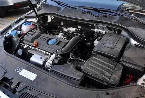

空气中含有大量杂质,这些灰尘颗粒一旦进入高速运转的增压器叶轮,就会使灰尘颗粒撞击增压器叶轮,从而造成涡轮运转不稳、轴套和密封件磨损,因此使用涡轮的车型要特别注意及时更换机油滤清器和空气滤清器,保持涡轮的清洁。
