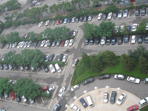

虽然已经有不少商家开始推出所谓超宽车位来解决这一问题,但英国数学研究者却表示,车好不好停与车位大小关系并不大,主要还是看车位角度。
英国索尔福德大学的数学教授,David Percy指出,停车场的矩形车位设计并不能达到最高的效率,车位最好应呈45°斜角,这样能有效减轻拥堵状况。“在矩形车位停车,车主就必须将车调转90°角,这样车辆的转弯半径所需的车道宽度便会非常大;而斜角车位对车辆调整幅度的需求相对小,进出车位更方便快捷,同时所需车道宽度也小,因此可以在同等空间设计更多的车位,”David Percy教授讲,“若大型停车场采用45°斜角车位,会提高约23%的效率。”
此外,David Percy还建议车库设计时多采用单向导流的方式,这样会比双向车道对车道宽度的要求小;可以将停车场建造为立体螺旋状,这样的设计可以同时使车主与行人受益,并可充分利用有限的空间,还可以有效避免车辆的剐蹭。

1、这个教授的结论是错误的。把所有格子斜着码放会导致相邻的车之间产生被浪费的三角区域。换个方式就很好理解了,把这个教授设想的45度斜向停车场整体旋转45度观察,你就会发现他其实只是把一般停车场的每一行都错开码放,这样一来,中间过道留出整车长度都不够了,因为相邻的车会别住你。
2、45度确实好,进出很快。但这也只是对于男司机,如果是女司机,不管是什么角度,一样很悲剧。
3、适用于地上,但不适用于地下,因为地下全是立柱,做成45°斜角车位比矩形车位更浪费面积。
4、这位教授显然没熟悉很多停车场实际上是由私人控制的,也有很多的停车场也是有私人掌管的,他们可不管什么叫方便,什么叫效率,显然矩形车位能停更多的车,我还见过有停车场主把车位宽度刻意减少以增加停车数量的,一切以多赚钱为目的。
5、谁不想,但浪费位置,同样面积能停2倍的车。
6、有些人只考虑车位面积了,用45度车位能省下走道的面积。直角车位尤其是出来的时候,中间通道至少得一个车身,因为如果车多车与车比较近,你得几乎完全倒车出来才能转方向。而45度车位没有这样的问题。中间通道能过一辆车就足够了。还是省不少地方的。当然,如果地方比较大,车位画的比较宽也没这样的问题。但很多地方车多地少,车位画的其实就是一个车宽,再加上停车不标准,歪歪斜斜的,体现出45度的优势了。
