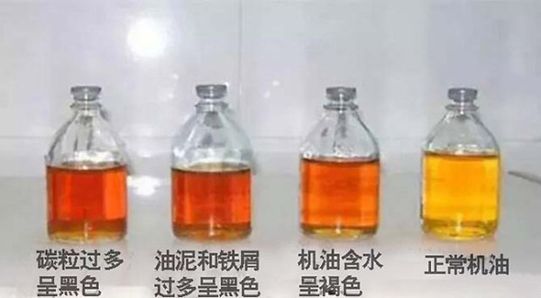

一、何时该换机油
新车在一般驾驶情况下,如果用合成机油,基本上可以每1万公里更换一次机油,有些甚至可以拖上2万公里。汽车维修专业人士认为,“一般驾驶”指的是经常在高速公路上行驶,很少停停走走。但如果常在城市驾车,走到哪里都有红绿灯,动不动就塞车,而且每一趟的路程大多数又不超过十几公里,这种驾驶法属于“耗损性驾驶”。
在“耗损性驾驶”情况下,引擎磨损比较大,对机油的要求也比较高。因此,建议最好缩短更换机油的间隔时间,才能有效保护引擎。
提示:平时很难通过肉眼或者触摸来决定机油是不是该换了,不过在长期使用之后,机油会累积大量杂质,如果不及时更换新油,这些杂质久了就会磨损引擎,缩短车子的寿命。

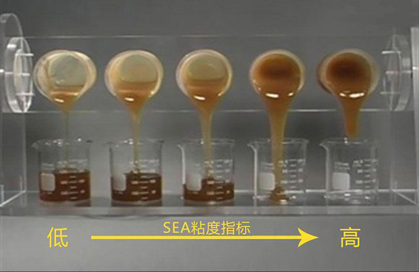

3.如发动机状况良好,且季节温度较低,应尽可能使用黏度较小的机油,以使油路畅通。如在高温季节或发动机严重磨损的状况下,选用高黏度的机油则有利于形成油膜,减少发动机磨损。

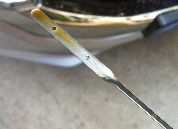

三、油量应略低于机油尺上的刻度,不要加的过满。
机油对于引擎的运动来说实在是极为重要,因为它肩负着润滑和散热两大功能。因此,任何时候,对引擎来说,绝不要缺少机油。但过量的添加(超过标尺的上限)其后果很不好。机油过多,会增加曲轴的转动阻力,降低发动机的输出功率,并且那些过量机油会窜入燃烧室参与燃烧,造成车辆烧机油、冒蓝烟,以至油耗增加。机油燃烧后的残留物(其主要成分是碳,非常坚硬)会积聚在燃烧室壁上,减少燃烧室空间,从而降低引擎的压缩比,同时,也会加速气缸与活塞的磨损从而降低车辆的使用寿命。
在添加润滑油的时候,一定要保持略低于机油尺上的刻度为宜。另外还要掌握机油的型号、季节、气候、发动机排量、技术性能等等诸多因素。所以,最好选择专业的汽车养护中心,经过对车子的精心判断,选择适用的机油,并且在养护工艺上精心操作,防止故障隐患。当然,一般汽车养护中心保养机油不会多加(成本控制),但如果是你自己带去的机油,汽车养护中心便不会太在意,这时你要留心别多加润滑油。提示:多加机油是一种误操作,如果发现机油已经多加,最好委托汽车养护中心放掉。

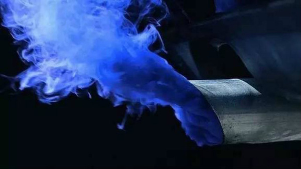

1.排气管冒烟异常,例如冒黑烟或者冒蓝烟。
机油混合后机油很有可能变稀,这样就很容易被带入气缸内燃烧,从而使发动机冒蓝烟。机油混合后也有可能会使汽缸密封不严,很容易造成发动机冒黑烟。

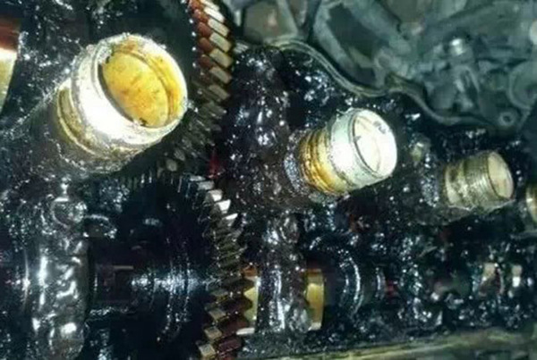

2.加快机油油泥的形成。
机油油中形成的油泥会降低润滑油的散热效果,这样发动机就容易形成高温,从而导致发动机容易产生故障。而有些油泥是以颗粒状固体存在,这就加快了发动机的磨损。还有些油泥会堵塞集滤器、油道,这就容易导致润滑油回流不良,发动机就会得不到润滑,后果是很严重的。

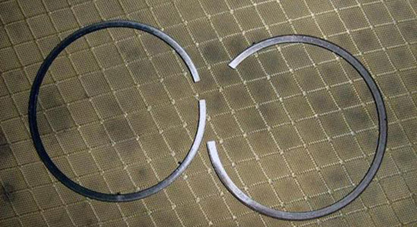

4.活塞环出现断裂。
混合后的机油粘度也会有变化,不仅可能变小,也有可能会变大。而当机油的粘度变大后,其润滑效果就会相应的减少,这极有可能导致活塞环断裂。

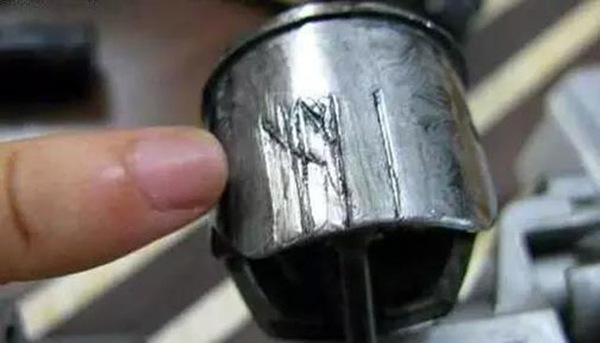

5.活塞与缸筒磨损严重。
如果润滑油的润滑膜被破坏,那就会造成活塞与缸筒的严重磨损。机油混合后,其抗磨损性能有可能发生极大的变换,这就会导致润滑油形成的润滑膜极不稳定,从而造成活塞与缸筒严重磨损。
