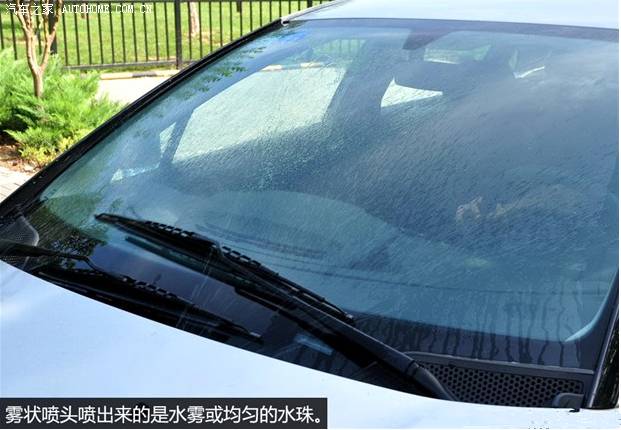

雾状喷水
当您按下喷水键时,雾状喷头会均匀喷出水雾,特点是喷射面积大、角度固定,由一个内置花洒将水柱打散。这种喷头通常不会出现问题。因为即便是一两个花洒口被堵住,也不会影响整体效果,但也不方便调整。

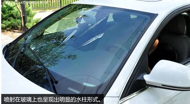

柱状喷水
当您按下喷水键时,喷水装置会直接喷出水柱来。不同车型喷水口的数量也不尽相同,这种喷水方式是可以调整的。

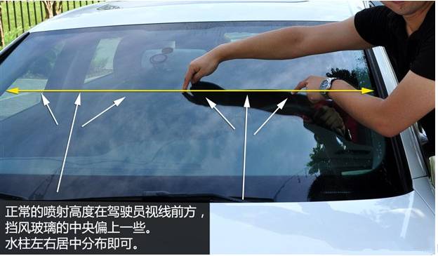

调整喷水角度
1确定喷水角度
大多数厂家对于新车喷水角度都有要求,通常以挡风玻璃中上部为宜,大概自下而上三分之二的位置。因为这个位置是大多数驾驶员视线的高度。

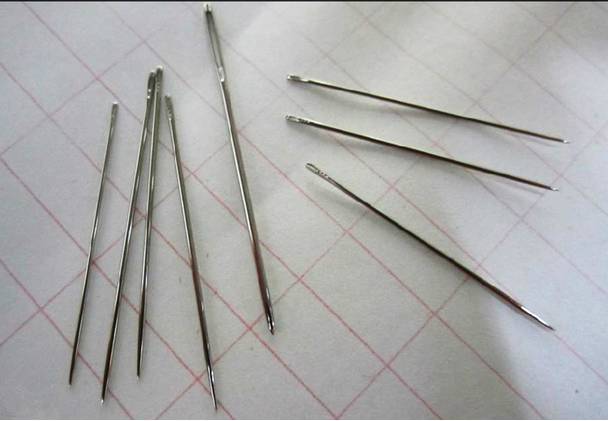

2准备工具
调整喷水角度的工具非常简单,只要一根细针即可。
3调整手法
将细针插入喷水口中,根据当前的喷水位置与目标喷水位置的偏差进行方向性调整。注意调整动作要轻、角度要小。

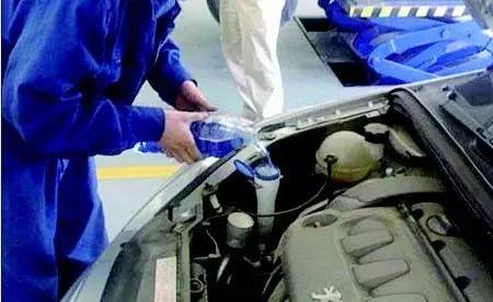

2准备添加工具添加玻璃水之前最好提前准备一个漏斗,如果身边没有漏斗,把矿泉水瓶剪掉一半来代替也可以。实在没有的情况下就只有小心翼翼地直接添加了。

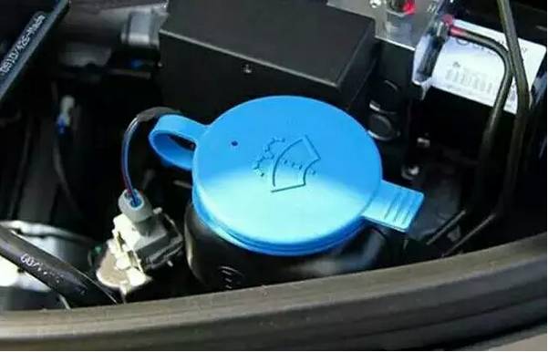

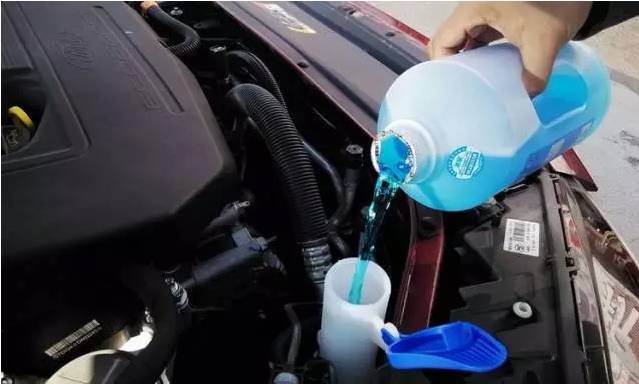

3添加玻璃水打开引擎盖,找到下图所示玻璃水的添加口,直接往里面倒入即可。当前市面上有两种玻璃水,浓缩型和非浓缩性,前者需要在加入规定剂量之后,根据水箱大小加水进行稀释。当然你也可以先用容器将浓缩玻璃水稀释完成后再进行添加。后者则直接添加即可。倒玻璃水时,玻璃水瓶和漏斗间角度保持15度左右最佳,切勿心急。
4确认添加完毕在完成添加步骤后,盖上机箱盖并进行试喷,如果没有异常就可以正常使用了。
